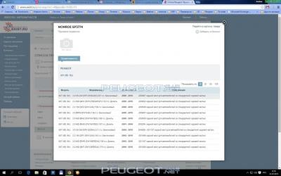

Немного перефразирую вопрос свой.
Вот к примеру оригинальная пружина под номером 5102 F1 стоит 7870
Есть аналог по каталогу экзиста Monroe стоит 2087 но в информационной сноске такая подпись "-200407 задний мост для автомобилей со стандартной ходовой частью
Такая же петрушка с косточками. Вот меня и терзают сомнения по поводу применимости.
В информационной строке для 5102F1 применяемость для 607, не указано конкретных модификай, думаю на всех 607 одинаковые задние пружини, ведь разница только в движках.
Да, дешовые как мыло!
а вот это тогда как понимать?
Я не доктор - но Фактически если вчитаться. Разница пружин только без буксировочного устройства и с устройством. Более ни в чем! По крайней мере по моему ВИН разница по оригиналу только такая.
