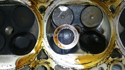

Первые новости

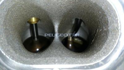

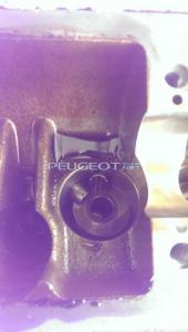

И сразу вопрос. Видите, что у загнутого с направляющей как-то не так. Делается ли такое, или надо голову искать?
@ZIGGY, ГРМ менял тысяч 10 назад.

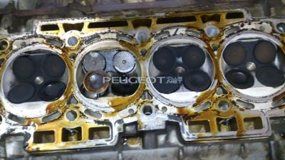

Вот еще фото
Один, блин! Один клапан - у меня в голове не укладывается, как такое может быть...
Клапан, я так понимаю, как раз таки на третьем котле погнуло?

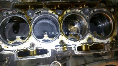

Поршень то ходит?Задиры?
Кольца залегли по ходу. да?
Кольца в порядке, край направляющей клапана так и не нашли, наверное выдуло в коллектор.

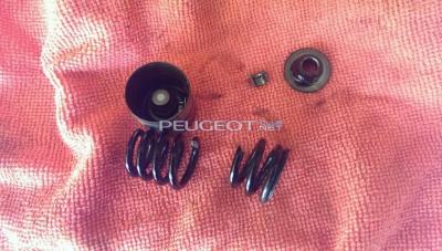

Когда сняли распред, оказалось, что этот клапан еще и рассухарился
Ну а потом мы все вытащили, и...
и увидели мы лопнувшую пружину, да и гидрик внутри развальцевало. Думаем именно с пружины всё и началось.

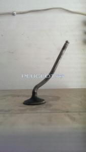

А вот и клапан

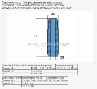

Делается ли такое,
Делается,меняется направляющая и соответственно клапан.
Таки да, больше нежданчиков там нет
На всякий оставлю здесь картинку о направляющих клапанов EW10A, EW10J4, EW10J4S
