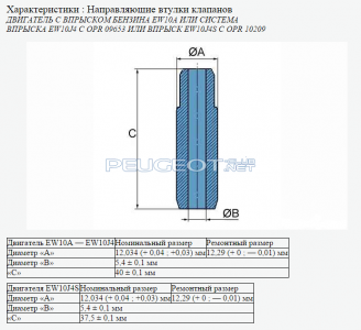

Dimkin67 Опубликовано 30 ноября, 2016 Поделиться Опубликовано 30 ноября, 2016 @сержsz, В этой теме https://peugeot-lab.net/forum/topic/12811/page-2?hl=%2Bнаправляющая+%2Bклапана#entry131963есть размеры и артикул-сравни со своими. Ссылка на комментарий Поделиться на другие сайты Поделиться
Мартын Опубликовано 30 ноября, 2016 Поделиться Опубликовано 30 ноября, 2016 (изменено) Двигатели EW10A - EW10J4 Номинальный размер Ремонтная сторона Диаметр "A" 12,034 (+ 0,04 ; +0,03) мм 12,29 (+ 0 ; - 0,01) мм Диаметр "B" 5,4 ± 0,1 mm "C" 40 ± 0,1 mm Двигателя EW10J4S Номинальный размер Ремонтная сторона Диаметр "A" 12,034 (+ 0,04 ; +0,03) мм 12,29 (+ 0 ; - 0,01) мм Диаметр "B" 5,4 ± 0,1 mm "C" 37,5 ± 0,1 mm Двигатели EW10A.docДвигатели EW10A.doc Изменено 1 декабря, 2016 пользователем icechieff 1 Ссылка на комментарий Поделиться на другие сайты Поделиться

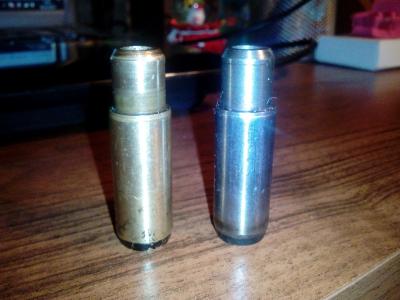

сержsz Опубликовано 1 декабря, 2016 Поделиться Опубликовано 1 декабря, 2016 Всем привет! Простите , что не отвечал , работал сутки.Вот мои родные втулочки.и размеры по микрометру:Бронза- 12.065 мм ( это широкая посадочная часть в голову)Чугун - 12.07 мм -----------------исходя ранее выложенной таблички в этой теме :я так понимаю , что мне нужен ремонтный размер и соответственно их подогнать под свой.Если не прав прошу подсказать.да и нашел вот такой сайтик по втулкам:может кто видел или ставил такие запчасти. Как интересно они себя поведут. Ссылка на комментарий Поделиться на другие сайты Поделиться

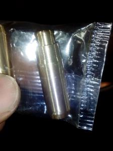

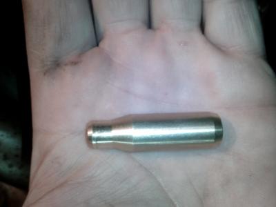

сержsz Опубликовано 5 декабря, 2016 Поделиться Опубликовано 5 декабря, 2016 (изменено) нашел выход, нужно всеобщее мнение от пыжа 406 с небольшой доработкой: 1)Freccia G11159 Втулка клапана Citroen. Peugeot 1.8i/2.0i 16V 96> 12.07x6x41 EX Материал: Серый чугун; Тип клапана:для выходных клапанов; Внешний диаметр: 12.07;Внутренний диаметр: 5.99; Длина: 41; 2)Freccia G11315 Втулка клапана Citroen. Peugeot 1.8i/2.2i 16V 98> 12.07x6x40 IN Материал: Бронза; Тип клапана: для входных клапанов;Внешний диаметр: 12.07; Внутренний диаметр: 6;Длина: 40; Хотелось бы услышать мнение опытных, думаю что у меня все получится мои размеры 12.07х6х40 , но посадочное место под маслосъемный колпак 10 мм. Изменено 5 декабря, 2016 пользователем icechieff Ссылка на комментарий Поделиться на другие сайты Поделиться
