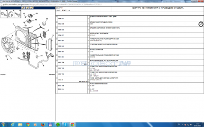

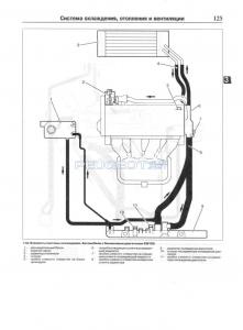

serzh1980 Опубликовано 5 августа, 2015 Опубликовано 5 августа, 2015 Можешь найти и кинуть сюда схему радика с elcats по своему движку? Двигатели/система охлаждения...Попробуем разобраться.. Или там такого двигла нет? или похожей схемы радиаторов..а то где-то резисторы, где-то блок управления вентиляторами.. где-то просто реле..
MultiStranger Опубликовано 5 августа, 2015 Автор Опубликовано 5 августа, 2015 Можешь найти и кинуть сюда схему радика с elcats по своему движку? Двигатели/система охлаждения...Попробуем разобраться.. Или там такого двигла нет? или похожей схемы радиаторов..а то где-то резисторы, где-то блок управления вентиляторами.. где-то просто реле..там регится надо . может тебе вин дать
serzh1980 Опубликовано 5 августа, 2015 Опубликовано 5 августа, 2015 Глянь ещё темку https://peugeot-lab.net/forum/topic/9479/давай винв темке другой двигло.. не пойдет.. 1
MultiStranger Опубликовано 5 августа, 2015 Автор Опубликовано 5 августа, 2015 Как то такГлянь ещё темку https://peugeot-lab.net/forum/topic/9479/давай винв темке другой двигло.. не пойдет..VF38BRLZF81407934
serzh1980 Опубликовано 5 августа, 2015 Опубликовано 5 августа, 2015 (изменено) Похоже? Если да то смотри ещё и резисторы..При прозвонке они замкнуты.. Сканера у тебя для пыжа нету? Изменено 5 августа, 2015 пользователем serzh1980
