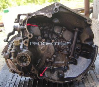

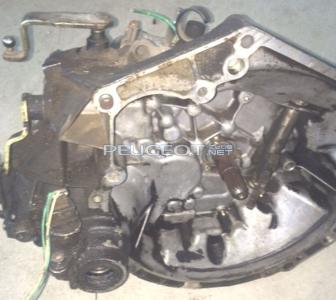

Всем Здравствуйте !!  помогите такая проблема .
Пежо 306 1998г  дв 1.4  мкпп 5 ступ.
Произошла поломка  мкпп  третей скорости .
Купил похожую мкпп, продавцы утверждали подойдёт
типа меняли уже не раз и без проблем .
Коробка к мотору подошла .
  Проблема со шрусами -  правый вошёл,
похоже всё норма, шлицы попали думал всё окей.
Левый шрус не дошёл  приблизительно 4-5мм шлицы
попали, но уперся он в ось на которой сателлиты .
Что делать укорачивать ось шлицы на 4мм ???
Кто сталкивался с такой проблемой??
Верхняя на фото родная мкпп нижняя
та что приобрёл.
Изменено пользователем ra59
просто корпус посовременнее вот и всё. Привод по сути до штока и доходит, либо когда выдернули оба привода и транспортировали коробку сателиты выпали. Не хочешь парится дак просто внутрянку воткни в свой корпус и всё.
