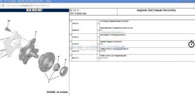

pixar.pv Опубликовано 10 августа, 2015 Опубликовано 10 августа, 2015 Подскажите в пежо 307 vin VF33CNFUE82495084 есть отдельно задний ступичный подшипник или он в сборе со ступицей продается? Если можно коды отдельно и в сборе если есть.
Dimkin67 Опубликовано 10 августа, 2015 Опубликовано 10 августа, 2015 Подскажите в пежо 307 vin VF33CNFUE82495084 есть отдельно задний ступичный подшипник или он в сборе со ступицей продается? Если можно коды отдельно и в сборе если есть.Вот что Сервисбокс про твоё авто выдаётВ сборе со ступицей.
pixar.pv Опубликовано 11 августа, 2015 Автор Опубликовано 11 августа, 2015 Вот что Сервисбокс про твоё авто выдаётСохраненное изображение 2015-8-10_22-5-23.819.jpgВ сборе со ступицей.R15953 а этот разве не подходит?
Dimkin67 Опубликовано 11 августа, 2015 Опубликовано 11 августа, 2015 R15953 а этот разве не подходит?А вот х.з. может посадочное место быть другим диаметром,пока не снимешь не узнаешь.По этому номеру выдаёт машины после 2006 года.
