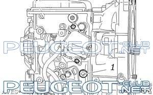

maloi001 Опубликовано 20 июня, 2011 Опубликовано 20 июня, 2011 Проблема такая при замене масла в коробке столкнулся с проблемой, везде написано что контроль уровня "Гайка"должна стоять где сливная пробка на моей коробке нет где можно её найти? Облазил все, других пробок не нашел! 1
Sasha Опубликовано 20 июня, 2011 Опубликовано 20 июня, 2011 В 20.06.2011 в 10:58, maloi001 сказал: Проблема такая при замене масла в коробке столкнулся с проблемой, везде написано что контроль уровня "Гайка"должна стоять где сливная пробка на моей коробке нет где можно её найти? Облазил все, других пробок не нашел!Проверка уровня масла (АКПП AL4): Рисунок:1-Заливная пробка 1. Открутите заливную пробку 1 (рис.2) 2. Залейте 0.5 литра масла. 3. Закрутите пробку. 4. Прогрейте двигатель до включения вентилятора охлаждения. Важно!!! При отсутствии возможности проверить температуру масла АКПП следующие операции необходимо выполнять практически одновременно... При первом после начала прогрева включении вентилятора охлаждения (кондиционер должен быть принудительно выключен) Прогнать селектор АКПП по всем имеющимся позициям PRND,3,2, вернуть в P и открутить пробку 1 (рис.1) 5. Ждать слива излишка до превращения струи масла в капли. (Отсутствии слива говорит о недостаточном уровне масла, необходимо устранить течи и повторить процедуру сначала.) 6. Закрутить пробку. 7. Заглушить двигатель.Какая у тебя коробка?
maloi001 Опубликовано 20 июня, 2011 Автор Опубликовано 20 июня, 2011 Да такая коробка я просто думал что уровень масла не может проверяться сверху, во всех других коробках стоят контрольные пробки! Спасибо!ТОлько не понятно как прогнать акселератор АКПП по всем позициям и открутить пробку там чтобы открутить нужно как раз овернуть трос акселератора!
Sasha Опубликовано 20 июня, 2011 Опубликовано 20 июня, 2011 В 20.06.2011 в 12:08, maloi001 сказал: Да такая коробка я просто думал что уровень масла не может проверяться сверху, во всех других коробках стоят контрольные пробки! Спасибо!ТОлько не понятно как прогнать акселератор АКПП по всем позициям и открутить пробку там чтобы открутить нужно как раз овернуть трос акселератора!ну так сначало прогнать потом поставить на П и откручивать. я так понял.
