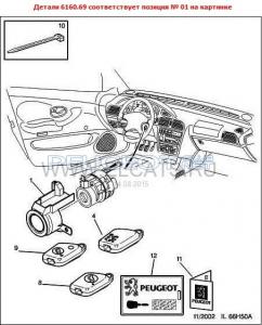

demien76 Опубликовано 14 августа, 2015 Автор Опубликовано 14 августа, 2015 я так понимаю что антенна которую нужно попробовать заменить помечена на рисунке под номером 1
