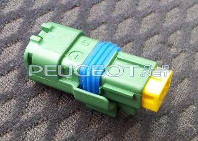

Понадобился разъем на датчик ABS.
Нашел артикулы, по которым видно, что однотипные разъемы различаются по цвету и как следствие по ключам. То есть черный не встает на место серого.
6541 G8 черный
6541 S9 зеленый
6541 J0 серый
Но не могу понять какого цвета нужен мне. Так как мой разъем из двух цветов черного и серого. Черный со стороны проводов и серый с той стороны которая вставляется в гнездо.
На картинках же в интернете полностью зеленый, черный и т.д.
По какой части разъема определяется его цвет? И какой артикул нужен для датчика АБС на переднем колесе?

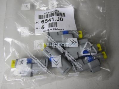

Ситроен С4 VIN VF7LANFUC74655702
Серый должен быть.У вас в авто ЧЕТЫРЕ разъема и вы их НЕ МОЖЕТЕ рассмотреть
