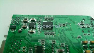

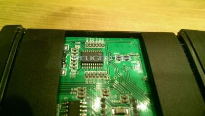

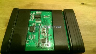

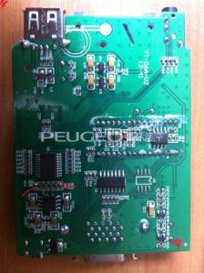

Вскрываем ятур (не важно какой версии 06 или 07, метод одинаков)
и видим
нас интересуют 6 элементов слева от чипа усилителя BA3131FS (Даташит в прикреплении), они обозначены RD1-RD6.
чуть крупнее
У меня все 6 были обычные перемычки. Заменил их на резисторы 3,8 кОм. Пробовал начиная с 8 кОм, и уменьшал одинакого уровня громкости с радио. 4,2кОм тоже нормально работало. Менять парами, а то уровни громкости слева и справа не будут совпадать.
Можно поменять только крайние(RD3,RD4), но я менял все, чтоб громкость одинаково изменилась во всех режимах.
Даташит на микруху усилка.
BA3131fs.pdf
