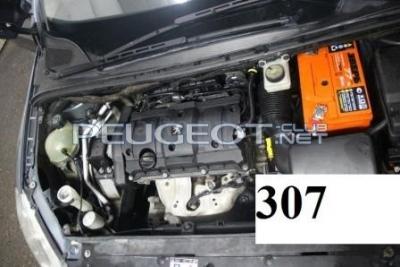

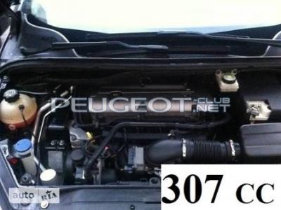

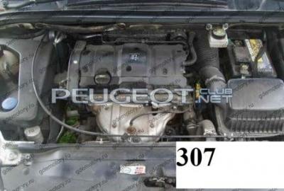

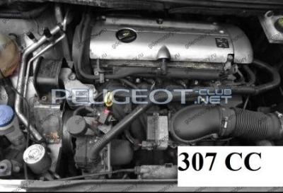

Gory Опубликовано 20 августа, 2015 Автор Опубликовано 20 августа, 2015 Или разница в том, что в 307СС двигатель утоплен вглубь в отличие от 307го и просто неудобно эту работу проводить? Смотрим фото...
Сергей_607 Опубликовано 20 августа, 2015 Опубликовано 20 августа, 2015 (изменено) В том, что это абсолютно разные моторы, соответственно (метки и прочие тонкости практически не как не связаны). Для каждого есть свой мануал по замене. Изменено 20 августа, 2015 пользователем Сергей_607
Gory Опубликовано 20 августа, 2015 Автор Опубликовано 20 августа, 2015 Весь интернет перерыл, а вот мануала именно на 307СС не видел. Может подскажет кто ссылочку.

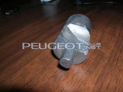

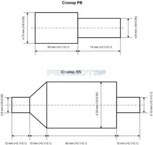

ИванКузнец Опубликовано 20 августа, 2015 Опубликовано 20 августа, 2015 (изменено) Развод!!!!! Адрес для публичного опозоривания сэрвиса. Передняя часть Абсолютно одинаковая. Я с запчастями на перед не заморачиваюсь. Движок сымать не надо, перед разбором уточнить наличие у сервиса спец инструмента обязательно, а то я так на пять дней однажды машину в сервисе оставил. В моем нижнии шкив без шпонки, снял и сразу провернул.Мануалы есть у меня. ещеPEUGEOT 307 ЭКСПЛУАТАЦИЯ.pdfДВИГАТЕЛИ EW10A, EW10J4S 2.0i.pdfДВИГАТЕЛИ ОБЩИЕ СВЕДЕНИЯ.pdfКУЗОВ.pdfПОДВЕСКА И РУЛЕВОЕ УПРАВЛЕНИЕ.pdfТОРМОЗНАЯ СИСТЕМА.pdfСЦЕПЛЕНИЕ И КОРОБКА ПЕРЕДАЧ.pdfЭЛЕКТРИЧЕСКИЕ ЦЕПИ.pdf Изменено 20 августа, 2015 пользователем ИванКузнец 2
Gory Опубликовано 20 августа, 2015 Автор Опубликовано 20 августа, 2015 Спасибо. г.Челябинск, пр.Победы. Автосервис "Динамо". Действительно наверно динамо...

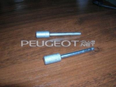

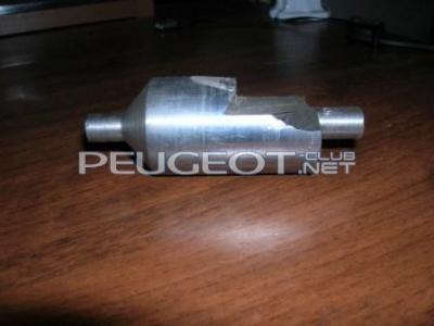

ИванКузнец Опубликовано 20 августа, 2015 Опубликовано 20 августа, 2015 Спасибо. г.Челябинск, пр.Победы. Автосервис "Динамо". Действительно наверно динамо...Автосервис. Клиент смотрит счет и спрашивает у мастера: - А что за пункт "Прокатило" - 10000 руб???Мастер:- Не прокатило? Вычеркиваем... .а вот спец инструмент для замены ГРМ

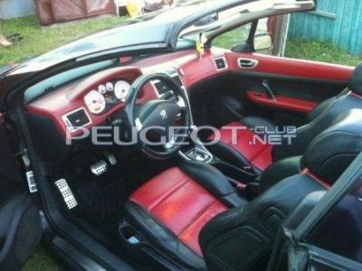

Gory Опубликовано 20 августа, 2015 Автор Опубликовано 20 августа, 2015 Позвонил в другой сервис, рассказал им про сие чудо-дивное, они тоже поржали... Сказали приезжай всё сделаем и про все ньюансы, что ИванКузнец писал (про инструмент) знают, завтра загоню - отпишусь чем дело закончилось. Вот несколько фото моего авто. 3
ИванКузнец Опубликовано 20 августа, 2015 Опубликовано 20 августа, 2015 Позвонил в другой сервис, рассказал им про сие чудо-дивное, они тоже поржали... Сказали приезжай всё сделаем и про все ньюансы, что ИванКузнец писал (про инструмент) знают, завтра загоню - отпишусь чем дело закончилось. Вот несколько фото моего авто.Вай какой красивий машина, Красная кожа, чорний кузов, 17 диски, аудио JBL.
Мартын Опубликовано 20 августа, 2015 Опубликовано 20 августа, 2015 Вай какой красивий машина, Красная кожа, чорний кузов, 17 диски, аудио JBL. А где вы jBL увидели? 1
ИванКузнец Опубликовано 20 августа, 2015 Опубликовано 20 августа, 2015 А где вы jBL увидели?Да нигде)))) просто))) 2

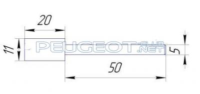

Dimkin67 Опубликовано 27 августа, 2015 Опубликовано 27 августа, 2015 Дабы не плодить новых тем спрошу здесь: Что посоветуете при замене сальника коленвалаИ ещё там есть две детальки: втулкаи резинкаИх трогать или нет?
Gory Опубликовано 28 августа, 2015 Автор Опубликовано 28 августа, 2015 Дмитрий, не могу сказать ничего по этому поводу. Мне по факту сказали что заменили сальник, старый отдали вместе с остальными запчастями (ремень, помпа, ролики), взяли за него 500 руб. и за замену 300. Надеюсь что на самом деле заменили... Про втулку и уплотнитель ничего не говорили.
