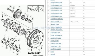

Хельга Опубликовано 7 мая, 2016 Опубликовано 7 мая, 2016 (изменено) Хм... Т.е.место под шпионку есть, но ее не должно быть ? Если что, то у меня двигатель ЕW10j4. Смотрю схемы движка, там есть шпонка на шкиве коленвала. Это ее чтоли на было? Вообще уже ничего не понимаю Я может неправильно поняла, но компенсация растяжения ремня с пробегом появляется ж с пробегом? В моем случае мне только-только установили ремень. А могли эту шпионку похерить при предыдущей замене ремня, например? Изменено 7 мая, 2016 пользователем Хельга
Мартын Опубликовано 7 мая, 2016 Опубликовано 7 мая, 2016 Хм... Т.е.место под шпионку есть, но ее не должно быть ? Если что, то у меня двигатель ЕW10j4. Смотрю схемы движка, там есть шпонка на шкиве коленвала. Это ее чтоли на было? Вообще уже ничего не понимаю Я может неправильно поняла, но компенсация растяжения ремня с пробегом появляется ж с пробегом? В моем случае мне только-только установили ремень. А могли эту шпионку похерить при предыдущей замене ремня, например?Бегите от них как написали выше если даже не могут дать отчет своим глазам и действиям.Мест под шпонку там ДВА,а вот с завода ВСЕГДА стоит ОДНА. 1
ИванКузнец Опубликовано 7 мая, 2016 Опубликовано 7 мая, 2016 Бегите от них как написали выше если даже не могут дать отчет своим глазам и действиям.Мест под шпонку там ДВА,а вот с завода ВСЕГДА стоит ОДНА. Хм... Т.е.место под шпионку есть, но ее не должно быть ? Если что, то у меня двигатель ЕW10j4. Смотрю схемы движка, там есть шпонка на шкиве коленвала. Это ее чтоли на было? Вообще уже ничего не понимаю Я может неправильно поняла, но компенсация растяжения ремня с пробегом появляется ж с пробегом? В моем случае мне только-только установили ремень. А могли эту шпионку похерить при предыдущей замене ремня, например?Не знаю на счет места, но я не думаю, что отсутствие шпонки на близняшках простое совпадение. У меня тоже нет шпонки, и я уже второй раз меняю ГРМ и ничего)))

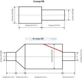

ИванКузнец Опубликовано 7 мая, 2016 Опубликовано 7 мая, 2016 (изменено) Как я понимаю, лучше ехать к официалам? А чем чревато, если забить и ездить как есть? Повлечет ли это за собой какие-то более серьезные проблемы и дорогостоящий ремонт? вот Вам чертежик для штифтов на всякий случай. Стопор РВ два штуки делаете. А по красной полоске срезать надоПросто найдите другой сервис. Официалы это дорого.Объясните ситуацию, думаю возьмутся Изменено 7 мая, 2016 пользователем ИванКузнец
Мартын Опубликовано 7 мая, 2016 Опубликовано 7 мая, 2016 вот Вам чертежик для штифтов на всякий случай. Стопор РВ два штуки делаете. А по красной полоске срезать надоПросто найдите другой сервис. Официалы это дорого.Объясните ситуацию, думаю возьмутсяМожет прсветите почему вы считаете официалы ЭТО дорого?А когда несколько раз по дешево это КАК?

Dimkin67 Опубликовано 8 мая, 2016 Опубликовано 8 мая, 2016 И наличие лишней шпонки в механизме? Ну нет второй шпонки в этом двигателе -НЕТ!Деталь №70 количество 1!!!
Хельга Опубликовано 9 мая, 2016 Опубликовано 9 мая, 2016 Так я поняла, что нет шпонки. Но ведь ее умудрились как-то туда впихнуть а в связи с этим вопрос, какие последствия с ездой с лишней деталью? Просто мне после ремонта с заменой клапанов и т.д ит.п. сейчас ну совсем тяжело финансово продолжать ее ремонт. Мои мастера соглашаются со всеми косяками и готовы их исправлять. А у меня теперь большие сомнения , хотя раньше они мне все отлично чинили так что у меня дилемма : или вести к ним, пусть исправляют ( и это будет бесплатно), или вести в другое место и искать деньги, или оставить как есть ( хотелось бы понимать последствия)
