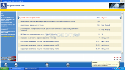

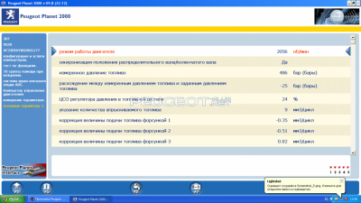

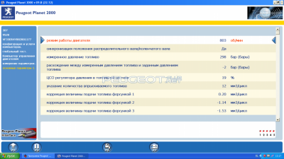

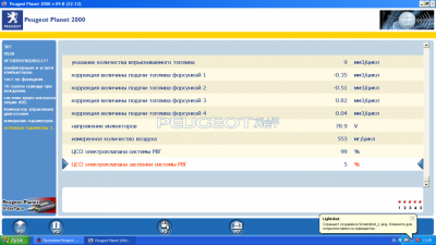

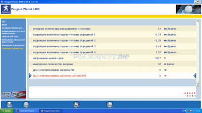

shoc777 Опубликовано 23 августа, 2015 Автор Опубликовано 23 августа, 2015 При полной проверке(глобальный тест) и ревизии выдает только одну ошибку, все остальное без ошибок. А по подаче воздуха скрин- это где? Там же вроде есть "измеренное кол-во воздуха", или я не туда смотрю? Есть еще скрин сделанный после прогрева движка до рабочей температуры: И вот еще один скрин сделан на прогретом двигателе под нагрузкой

Rolex Опубликовано 24 августа, 2015 Опубликовано 24 августа, 2015 (изменено) рекомендованное значение подачи воздуха 241 мг/цикл обороты ----800а в первом скриншоте намного меньше реальное значение 18 мг/цикл обороты ---800из рекомендаций подбросить другой расходомер воздуха. рекомендованное значение подачи воздуха ------ 241 мг/циклтемпература воздуха 27 шСрасход воздуха на впуске ------- 35 мг/цикл Изменено 24 августа, 2015 пользователем Rolex

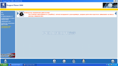

shoc777 Опубликовано 24 августа, 2015 Автор Опубликовано 24 августа, 2015 Прошу прощения за скриншот ошибки, он не правильный(был сделан при отключении расходомера).Актуальная ошибка: Компьютер управления двигателемпостоянная неисправность(ошибка). сигнал воздушного расходомера. соотношение расхода воздуха слишком низкое. Подкинуть другой расходомер пока сложновато, надо поискать. Дело в том, что этому расходомеру всего 3 месяца можно сказать новый.
