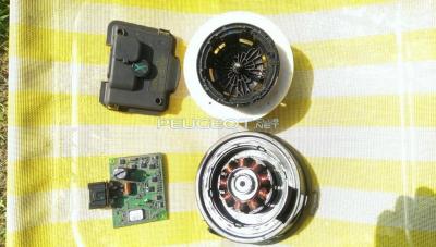

После 2-х месяцев стояния на максимуме - дичайшая вибрация вентилятора климата.
Посмотрел я на цену нового - и офигел.
Решил снимать.
Повернулся и вытащился он легко, а вот дальше не пролезал. В итоге пришлось снять педаль газа, и тогда смог его выдернуть из-под торпедо.

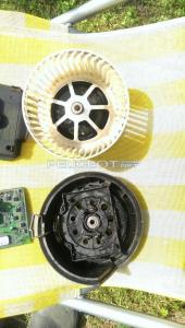

Крутился он легко, но был небольшой люфт.

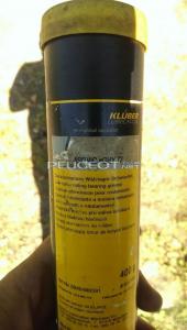

Разобрал его, отдраил крыльчатку, с платы смыл пыль (большой минус, что фильтр салона у нас стоит после вентилятора, а не до него). Во втулку набил смазки, все собрал, поставил на место.
Работает)
Немного фото в разобранном виде, до чистки крыльчатка была черная от пыли и грязи:

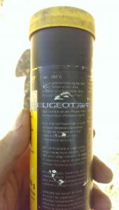

Смазывал вот такой смазкой:
