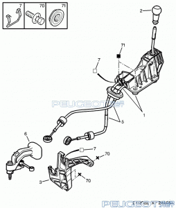

helicopter Опубликовано 22 июня, 2011 Опубликовано 22 июня, 2011 у далил сервис бокс негде посмотреть возможно там регулировки какие есть на этом механизме
antoxa82 Опубликовано 22 июня, 2011 Опубликовано 22 июня, 2011 во во она родимая. надо подергать посмотреть в чем собака порылась )))
Sasha Опубликовано 22 июня, 2011 Опубликовано 22 июня, 2011 во во она родимая. надо подергать посмотреть в чем собака порылась )))тут гдето описывали. левая кажется за горизонтальное переключение отвечает а правая за вертикальное... найду скину ссылку
