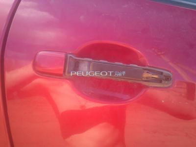

Gory Опубликовано 25 августа, 2015 Опубликовано 25 августа, 2015 Доброго времени суток уважаемые форумчане. Вот какой казус. Стекло, а точнее стеклоподъемник правой двери живет своей жизнью... При открывании двери, как и положено, стекло приопускается на пару сантиметров, закрыл дверь - поднимается. А вот потом проиходит вот что. В независимости стоишь (и с работающим движком и с неработающим) или едешь когда, стекло когда вздумает тогда и приопустится на пару сантиметров - подымется, приопустится - подымется.Во время движения если нажать на кнопку на центральной консоли с ключиком (блокировка дверей я так понимаю) - перестает туда-сюда открываться-закрываться. Остановился, мотор заглушил, вышел - снова туда-сюда может елозить, пока не закроешь машину (кнопкой на ключе). Что за хрень? Куда лезть. Читал про датчик в ручке, может грязь попала и надо почистить, может есчо что... Кто что посоветует?

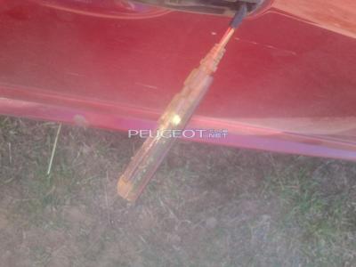

ИванКузнец Опубликовано 25 августа, 2015 Опубликовано 25 августа, 2015 Да... это сенсор в ручке. Ручка разбирается широкой отверткой со стороны маленькой накладочкиПочему то у всех гниет только правая.Стоимость ручки от 3 000Артикул 9101 X2

XuM Опубликовано 5 октября, 2015 Опубликовано 5 октября, 2015 так же было, как у афтара, потом вообще задымился, снял обшивку двери, отключил провода на ручку которые идут, всё. Датчик не будет работать, но он уже не работал 100%. Затрат ноль. Сейчас приопускает стекло только при нажатии на ручку открывания двери.
fashionPunk Опубликовано 2 декабря, 2015 Опубликовано 2 декабря, 2015 была такая же проблема что сделал? для начала заменил ручки 4000 каждая, после этого доводчики перестали жить своей жизнью, до этого произвольно сами по себе поднимались/опускались но перестали опускаться при касании, но опускались при открытии, пришлось заменить оба дверных замка еще 6000 за каждый цены с работами я бы может и не стал париться, но из-за замка правого крыша не открывалась первым делом пока ждете ручки новые, нужно обрезать провода на старых, в принципе если денег жалко, то можно на этом и остановиться
ИванКузнец Опубликовано 3 декабря, 2015 Опубликовано 3 декабря, 2015 была такая же проблема что сделал? для начала заменил ручки 4000 каждая, после этого доводчики перестали жить своей жизнью, до этого произвольно сами по себе поднимались/опускались но перестали опускаться при касании, но опускались при открытии, пришлось заменить оба дверных замка еще 6000 за каждый цены с работами я бы может и не стал париться, но из-за замка правого крыша не открывалась первым делом пока ждете ручки новые, нужно обрезать провода на старых, в принципе если денег жалко, то можно на этом и остановитьсяА я восстановил сенсор. Сколько стоил правый замок?

LifeIsGood Опубликовано 5 декабря, 2015 Опубликовано 5 декабря, 2015 Доброго здравия!Извините за глупый вопрос, точно такая же проблема как у топик стартера, и вернулась с приходоизимы и холодов. Только дверь водительская. И я уже пытался разобрать ручку, что бы посмотреть, что с чем, но вот загвозка, она вроде поддается, "слазит" с основания на пару миллиметров и всё. Боюсь сломать. подскажите, пожалуйста, как правильно снимать, может где защёлки там?Заранее спасибо
ИванКузнец Опубликовано 5 декабря, 2015 Опубликовано 5 декабря, 2015 Доброго здравия!Извините за глупый вопрос, точно такая же проблема как у топик стартера, и вернулась с приходоизимы и холодов. Только дверь водительская. И я уже пытался разобрать ручку, что бы посмотреть, что с чем, но вот загвозка, она вроде поддается, "слазит" с основания на пару миллиметров и всё. Боюсь сломать. подскажите, пожалуйста, как правильно снимать, может где защёлки там?Заранее спасибо Смелее))) тянете ручку, сзади по ходу движения авто вставляете монтажку и сильно и аккуратно снимаете ручку 1
