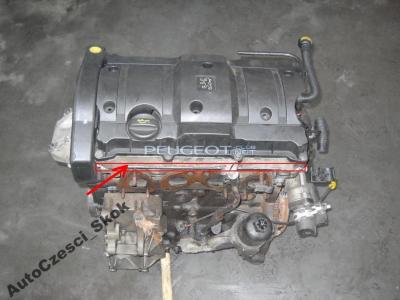

Добрый день! Проблема такая: сочится масло (показано на фото, правда это не мой движок, но не суть). Два раза вскрывали сажали на герметик, но спустя какое то время течь появлялась заново. Что можно сделать? Может там герметик не нужен, или прокладку какую придумать?

у меня там герметиком промазано... в мануале чего написано про установку распредвалов на ГБЦ?

для начало убедится, что масло не сочится из под клапанной крышки и оседает именно в тех местах....было такое.  впротивном случае снимать крушку распредвалов, всё чистить, обезжирить и садить на качественный герметик. герметик мажя без фанатизма, только залей специальное для него канальце.

Так в том и дело, что нет ни каких каналов, все гладкое. Мы уже сами хотели сделать канал для герметика. А сочится именно от туда где указал 100%.
Захар 81, нивкоем случае не делай никаких канальцев для герметика. Крышка распредвала(люминиевая), если я не ошибаюсь, сажается на спец герметик, но можно и на простой, например красный абро. Старый красный абро хороший герметик, но сейчас его качество полное Г... (Если застывший герметик чуть растянуть и он рвется, то фигня. Нормальный тянется раза в 3).
Думается что течет у тебя именно из под пластмассовой клапанной крышки, а не из под распредвальной.
я не уверен, но мне кажется в каждом tu5jp4 на башке есть канальчик для гермитоса. может кто то встречал иное? можт кто то башку шлифовал сверху? со всем остальным что касается распредвала..

Да там есть, но все равно, два раза разбирали делали, но все равно сочится. Может на крышке канальчик сделать?

Течь не из под пластмассы.
не че не надо делать. попробуй поменять герметик. я собирал кучу раз этот узел, используя красный герметик абро. не бежит. по идее вроде надо использовать аэробный герметос. я собираю красным очень аккуратно, все излишки убираю.

Мне посоветовали 999 ли какой то амерекотовский серебристый,
Слушай... Задницей чую что что-то тут не то!!!! Проверь сальник распредвала, может из под него сочится, и растекается, масло это сверхтекучая жидкость. У меня такое было на тазике, когда я голову поменял, в новой голове маслоканал смещен был децл. Сто раз крышку распреда на герметик сажал, ссытся и все тут, потом доперло... Сальничек чуть сместил наружу - как к бабке сходил :-)
