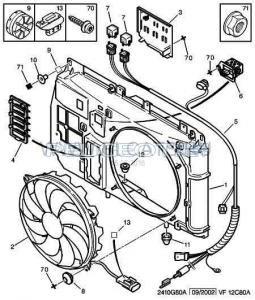

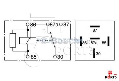

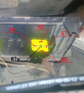

Onegin Опубликовано 14 мая, 2016 Опубликовано 14 мая, 2016 Уважаемые коллеги, хочу проконсультироваться с Вами по одному вопросу, а именно:существует ли какой-нибудь вариант запустить вентилятор охлаждения ДВС принудительно и что именно для этого мне потребуется?В понедельник, в связи с производственной необходимостью, предстоит поездка в головной офис, но, что-то мне подсказывает, с частично работающей системой охлаждения я вряд ли доберусь до пункта назначения в срок.На авто установлена система идентичная присутствующей на картинке.Относительно недавно заменил термостат и датчик температуры ОЖ, установленный в корпусе термостата. Установленные реле, при снятии с них крышки, визуально смотрятся вполне исправными, но подать напряжение на контакты я не рискнул, опасаясь спалить релюхи.Схема реле - для общего понимания.
azateikin Опубликовано 15 мая, 2016 Опубликовано 15 мая, 2016 я не знаю чем управляется реле-плюсом или минусом, тестером найти не сложно вытащив реле . Вообщем два контакта 85 и 86 это управляющие реле ,на какой то из них подать плюс или минус надо ,подсоединив параллельно тумблер-всё! выяснить тока надо где плюс,а где минус ,на 85-м или 86-ма что не работает в системе охлаждения?

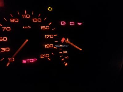

Onegin Опубликовано 15 мая, 2016 Опубликовано 15 мая, 2016 (изменено) я не знаю чем управляется реле-плюсом или минусом, тестером найти не сложно вытащив реле . Вообщем два контакта 85 и 86 это управляющие реле ,на какой то из них подать плюс или минус надо ,подсоединив параллельно тумблер-всё! выяснить тока надо где плюс,а где минус ,на 85-м или 86-ма что не работает в системе охлаждения? В связи с тем, что недавно произвел замену термостата вместе с корпусом, а так же датчика температуры ОЖ, из неработающего остается только вентилятор.В любом случае, такого, как видно на фото (сделано до замены вышеобозначенных деталей), быть не должно.Ранее вентилятор включался при нахождении стрелки термометра на последней, если не ошибаюсь сейчас, отметке перед красной зоной, но, по состоянию на сегодняшний день, стрелка термометра свободно переваливает данную отметку и ожидаемого включения вентилятора не происходит.По замерам сопротивления обмоток электромотора тестер выдал следующие показания: 0,65кОм, 0,72кОм, что позволяет судить о его исправности, ну, или наибольшей вероятности его исправности.Судя по тому, что я прочел в руководстве по ремонту, именно этот датчик направляет сигнал в блок управления на включение/выключение вентилятора (позиция 5 на схеме). ДАТЧИК 1338.A7 M12X150 2 VOIES СИСТЕМА ВПРЫСКА TU3JP; ЗЕЛЕНЫЙ Есть, конечно, предположения о возможном заводском браке датчика, но, подозреваю, что мне вряд ли удастся это проверить. В крайнем случае, можно будет вкрутить старый датчик, ради эксперимента, благо я его пока не выкинул.Как мне сообщил широко известный в узких кругах общения местный гуру по автоэлектрике: в данном авто все управляется плюсом, что, на мой взгляд, не логично. Но, с его слов, "надо разобраться, куда именно тут кидается плюс питания, и, если ничего откручивать не придется, данный вопрос решается за рублей".Дополнительно есть вопрос на тему расположения предохранителей цепей питания вентилятора: они расположены только в коробке под капотом или же в салоне тоже стоит поискать? Изменено 15 мая, 2016 пользователем Onegin

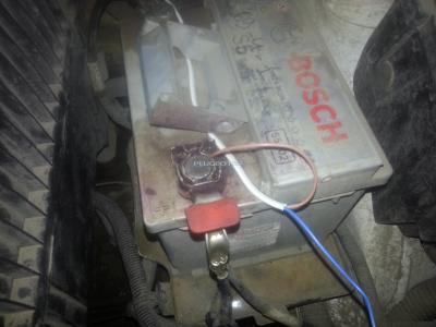

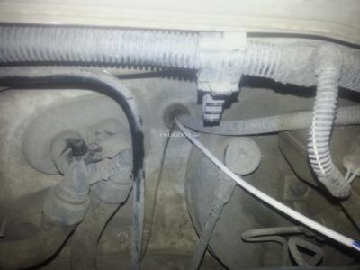

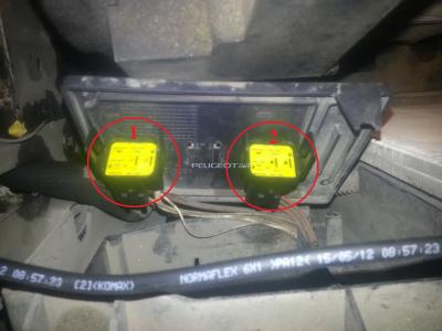

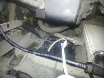

Onegin Опубликовано 2 июня, 2016 Опубликовано 2 июня, 2016 (изменено) Долго не было времени добраться до решения возникшего вопроса и испытать на практике некоторые уточнения уважаемого @azateikin'a. Однако, не далее, чем вчера, я воплотил затеянное в реальность.Не знаю, зачем, но измерил уровни напряжений на клеммах разъема реле при выключенном и включенном зажигании (без запуска ДВС), но, к сожалению, забыл таблицу в гараже. Могу предоставить чуть позже, если кого заинтересует.Как показала практика, все несколько проще, чем думалось изначально.Поскольку авто с кондиционером, воткнута пара реле.При детальном осмотре выяснилось, что в разъеме реле используются не все клеммы, а только те, что показаны на втором рисунке. Контакт "87а" не принимает в работе никакого участия, но именно он сильно сбивал меня с толку. Используемые контакты отмечены красным цветом.Для принудительного запуска вентилятора оказалось достаточным "кинуть" "+" с АКБ на "87" контакт первого реле.По идее, эта же "затея" должна была сработать и со вторым реле, но "не прокатило", причины не уточнял.В салоне использовал небольшой тумблер для удобства.Однако, немного не попал в диаметр сечения провода - ощутимо греется во время работы вентилятора. Изменено 2 июня, 2016 пользователем Onegin
azateikin Опубликовано 2 июня, 2016 Опубликовано 2 июня, 2016 так получается ты не задействовал реле,а пустил плюс на моторчик напрямую через тумблер. Вот этого как раз делать нельзя ,спалишь машину. там нагрузка большая очень,особенно пусковая. Тогда возьми купи отдельно реле 4-х конт. со штеккером и вреж в свою схему прямую,только через тумблер пусти включение реле,а не моторчика.Реле бери не меньше 40Ампер,а лучше 50А.
Onegin Опубликовано 8 июня, 2016 Опубликовано 8 июня, 2016 @azateikin, да, данная схема исключает использование реле, как такового (таковых). При условии, что в данной комплектации использован двухскоростной электромотор вентилятора охлаждения ДВС, а реле абсолютно идентичны, аналогичное включение в разъем второго реле не дает вообще никаких результов, о чем я упоминал ранее, хотя, по идее, должен точно так же включиться вентилятор, но на "пониженной" скорости.Есть реле отечественного производства со сходными расположением и маркировкой контактов (заранее исключен неиспользуемый контакт "87а"). Единственное, чего я так и не смог понять - отсутствие напряжения на "87" при "прямом" (провйодами от АКБ) подключении реле, лежащего на верстаке (85 - "-"; 86 - "+"; 30 - "+"), происходит сработка реле. При замере напряжения тестером на 85 и 30 - показания есть, порядка 12,7 вольта. При тех же действиях, но на контактах 85 и 87 - нет напряжения. Реле по-прежнему находится во включенном состоянии.
azateikin Опубликовано 8 июня, 2016 Опубликовано 8 июня, 2016 @azateikin, да, данная схема исключает использование реле, как такового (таковых). При условии, что в данной комплектации использован двухскоростной электромотор вентилятора охлаждения ДВС, а реле абсолютно идентичны, аналогичное включение в разъем второго реле не дает вообще никаких результов, о чем я упоминал ранее, хотя, по идее, должен точно так же включиться вентилятор, но на "пониженной" скорости.Есть реле отечественного производства со сходными расположением и маркировкой контактов (заранее исключен неиспользуемый контакт "87а"). Единственное, чего я так и не смог понять - отсутствие напряжения на "87" при "прямом" (провйодами от АКБ) подключении реле, лежащего на верстаке (85 - "-"; 86 - "+"; 30 - "+"), происходит сработка реле. При замере напряжения тестером на 85 и 30 - показания есть, порядка 12,7 вольта. При тех же действиях, но на контактах 85 и 87 - нет напряжения. Реле по-прежнему находится во включенном состоянии.похоже что кирдык реле,купи обычное 5-ти контактное реле и поставь вместо этого-проверь
