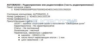

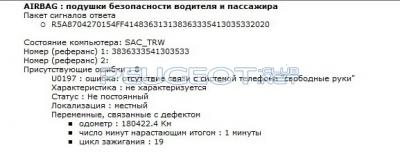

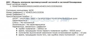

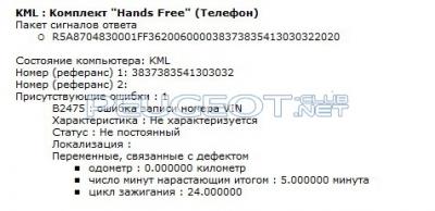

lev5429 Опубликовано 30 августа, 2015 Опубликовано 30 августа, 2015 (изменено) машина аутлендер XL, по сути тот же 4007, горит чек, ошибку выдает по функции "Свободные руки" ("Hands Free"), эта ошибка где только не прописана, по самому комплекту "Hands Free" ошибка записи вин, если посмотреть параметры магнитолы, то в строке действительный вин -прописан вин машины, в следующей строке оригинальный вин - идет куча знаков вопроса. кто в курсе, как такое можно вылечить? магнитола родная, функция "Hands Free" работает, при сбросе ошибок чек пропадает, но потом вылезает с теми же ошибками Изменено 30 августа, 2015 пользователем lev5429
Aleks23rus Опубликовано 2 сентября, 2015 Опубликовано 2 сентября, 2015 Может для начала проверить состояние контактов магнитолы?Протереть химкой.Как вариант, предполагаю "искрение" контактов и как следствие - блуждающая ошибка, т.е. после сброса, я так понимаю, ошибка вылезает не сразу?есть какая-то последовательность появления?
serzh1980 Опубликовано 3 сентября, 2015 Опубликовано 3 сентября, 2015 Исходя из статуса ошибки - непостоянный, то больше похоже на контакты данного модуля с магнитолой. Проводку смотреть нужно, разъемы почистить спиртиком и возможно допом пропаять разъемы.
lev5429 Опубликовано 4 сентября, 2015 Автор Опубликовано 4 сентября, 2015 Исходя из статуса ошибки - непостоянный, то больше похоже на контакты данного модуля с магнитолой. Проводку смотреть нужно, разъемы почистить спиртиком и возможно допом пропаять разъемы.с контактами все нормально, похоже слетел вин, диагбоксом пользуюсь очень редко, не могу найти где его можно перепрописать
