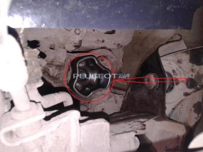

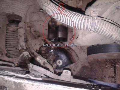

TarasEpta Опубликовано 5 сентября, 2015 Опубликовано 5 сентября, 2015 здравствуйте форумчане. Хочу спросить совета. Ни как не получается вытащить внутренний шрус, вернее его внешний стакан. Полуось с внешним шарниром достал, дальше ни чего не могу сделать. Понимаю, что там ни чего мудреного быть не должно. Просто новичек в этом деле. Подскажите пожалуйста,как его достать, нужно ли вынимать полуось из коробки(автомат), может там какие стопорные кольца или просто шлицы, нужен ли съемник, не идет ни как., пол дня сегодня убил на это
ИванКузнец Опубликовано 5 сентября, 2015 Опубликовано 5 сентября, 2015 Может закусило, но там вроде никаких стопоров, только шлицы
Orionmax Опубликовано 6 сентября, 2015 Опубликовано 6 сентября, 2015 вытаскивай из коробки. И проверь пыльник на рулевой рейке.
bendix Опубликовано 6 сентября, 2015 Опубликовано 6 сентября, 2015 Болты из опоры отвернуты? А так выбивать упирая монтажку в стопорное кольцо подшипника или с опорой не которые снимают, потом выбивают
TarasEpta Опубликовано 7 сентября, 2015 Автор Опубликовано 7 сентября, 2015 спасибо. Пару ударов кувалдой и все вышло
9RIK Опубликовано 7 сентября, 2015 Опубликовано 7 сентября, 2015 вытаскивай из коробки. И проверь пыльник на рулевой рейке.Поддерживаю с пыльником, так и выходят из строя рулевые рейки по сути... пыльник крепится к трубке, она скорее всего лежит на подрамнике, если и там нет, то попросту слетела и потерялась, значит и левый пыльник так же болтается.
