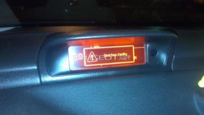

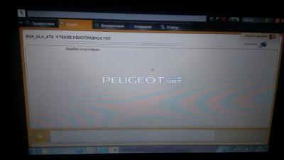

константа Опубликовано 10 сентября, 2015 Опубликовано 10 сентября, 2015 (изменено) Доброго вечера всем!Сегодня бортовой выдал.Подключил Лексию-ошибок нетХарактер езды не изменился-так же попинывает на горячую.....В сервис? Изменено 10 сентября, 2015 пользователем константа

Мартын Опубликовано 11 сентября, 2015 Опубликовано 11 сентября, 2015 Доброго вечера всем!Сегодня бортовой выдал.IMAG1581.jpgПодключил Лексию-ошибок нетIMAG1579.jpgХарактер езды не изменился-так же попинывает на горячую.....В сервис?Выдал когда и при каких обстоятельствах??????
константа Опубликовано 11 сентября, 2015 Автор Опубликовано 11 сентября, 2015 (изменено) В движении на горячую в Москве. Доехал до дома нормально.Сейчас пищит и вылезает при включении зажигания. Изменено 11 сентября, 2015 пользователем константа
Мартын Опубликовано 11 сентября, 2015 Опубликовано 11 сентября, 2015 В движении на горячую в Москве. В движении на горячую в Москве.Гляньте ошибку через журнал ошибок- в глобальном тесте кнопка справа внизу(как книжка)Включите сортировку по количеству.
константа Опубликовано 11 сентября, 2015 Автор Опубликовано 11 сентября, 2015 По коробке- ничего!!!!!Есть ошибки питания-я снимал клемму...
serzh1980 Опубликовано 11 сентября, 2015 Опубликовано 11 сентября, 2015 По коробке- ничего!!!!!Есть ошибки питания-я снимал клемму...Должна быть ошибка. На дисплее есть, значит и в PP2000 должна быть.
константа Опубликовано 11 сентября, 2015 Автор Опубликовано 11 сентября, 2015 Доехал в сервис- продиагностировав,сказали,что причина в счетчике старения масла.Скинув 10000 км,проблема ушла...

Мартын Опубликовано 14 сентября, 2015 Опубликовано 14 сентября, 2015 Доехал в сервис- продиагностировав,сказали,что причина в счетчике старения масла.Скинув 10000 км,проблема ушла...Вот поэтому я и задавал вопрос про условия - счетчик начинает сигнализировать уже сразу после запуска мотора ,а не в движении.
константа Опубликовано 16 сентября, 2015 Автор Опубликовано 16 сентября, 2015 Впервые ошибка вылезла на ходу!
