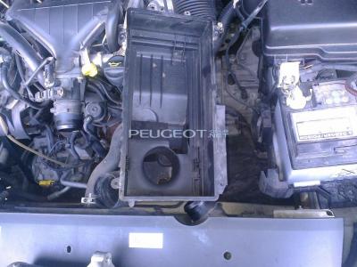

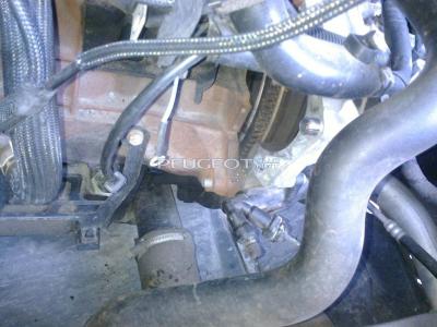

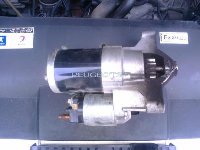

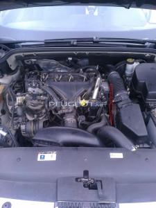

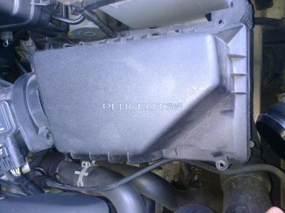

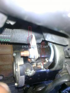

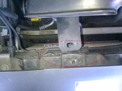

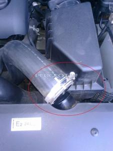

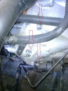

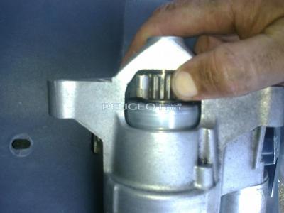

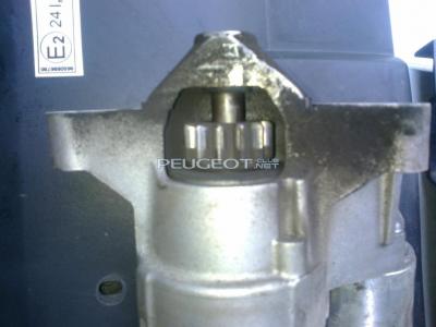

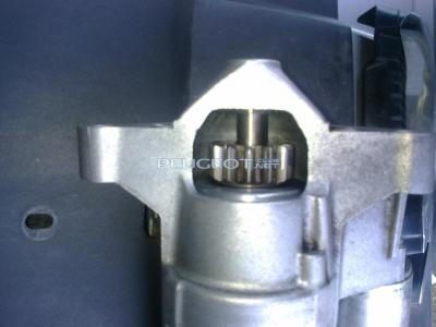

Maximo Опубликовано 25 сентября, 2015 Автор Опубликовано 25 сентября, 2015 Так как советов не было, полез делать сам. напишу маленький отчёт, может кому пригодится.Снял питание с аккумулятора.Стартер находится здесь, для тех кто не может найти)Снял толстый воздушный патрубок с двух сторонСнял коробку с воздушным фильтромНаверное коробку можно было и не разбирать, но заодно проверил состояние фильтра.От коробки идёт входной патрубок, снимал его тут, но можно и отсоединить от самой коробки.И вот от стартер, держится на трёх болтах под шестигранник на 8. На среднем направляющая не потеряйте.Сзади на стартере откручиваем 2 провода.Место где был стартерВот такая была грязь.Промыл, прочистил.Установка в обратном порядке. Вся работа не торопясь заняла около двух часов. 1
