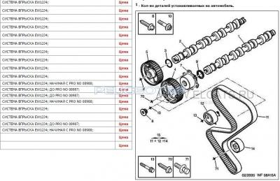

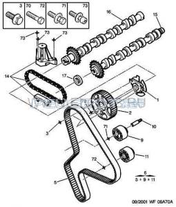

У меня запчастюлины по движку валяются.. вот только ГБЦ хочу узнать от чего.. то ли ew10 то ли ew12 - метки там распредов в башке вроде как на ew10 просто.. а покупал его как ew12 вот и чешу репу....на 8 часов выпуск и на 16 часов впуск.
Изменено пользователем serzh1980
на 12ом моторе на ремне один распредвал,второй на цепи.
:dunno:  Как так? Нет там цепи...
серьезно???
Вы похоже про разные движки разговариваете: бензинка и дизель  :wizard:  и каждый считает ,что он прав . :che:
