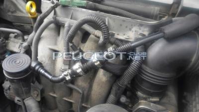

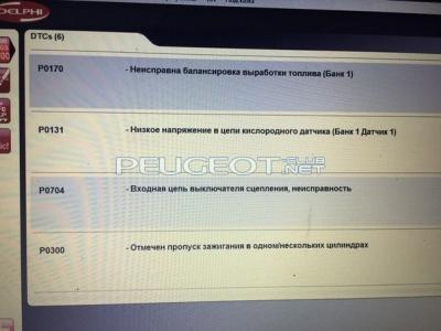

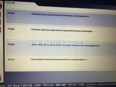

Купил пыжика 1,5 недели назад. Все было нормально. перед покупкой подключал сканер и все было норм. потом поехал в другой город по делам. и на обратной дороге перегорела гофра с выпускного коллектора. так как не было возможности произвести ремонт. поехал прямо так км 180(как в суппер боллиде). по приезду поменял гофру все собрал. и машина заболела. холостые скачут потом вообще может заглохнуть. выхлоп как у хорошего дизеля. плюс еще пришлось делать кастом воот этого датчика(Фото есть)..при подключение обдэшки теперь выдает ошибки. Народ отзовись помоги дельным советом... Пыж 607 2.2 бензин 2000г.в

Ну начнём с того, что диагностика конечна никакая ( для нормального диагноза, нужна пп-2000), потому, что кроме неё сделать обучение дросселя и.т.д, другая не сможет. Если отбросить, все фотографии и оставить обстоятельства данной проблемы, при которых произошла неисправность, то скорее всего это кислородные датчики. Скорее всего, при замене гофры, повредили их проводку . Посмотрите пожалуйста сами разъёмы их в подкапотном пространстве ( синий и зелёный ), может быть их банально забыли подключить.
