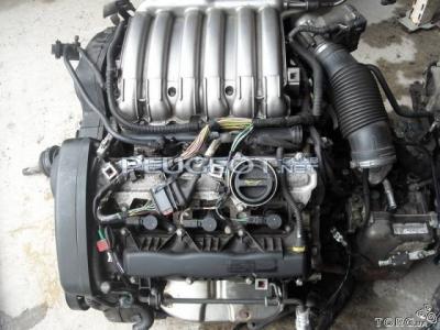

sneg2345 Опубликовано 23 сентября, 2015 Опубликовано 23 сентября, 2015 (изменено) разьем люди спрашивают смотрели ? или даже на картинке ненайдете ? Изменено 24 сентября, 2015 пользователем icechieff фото загружаем к нам.
Георгий Опубликовано 24 сентября, 2015 Опубликовано 24 сентября, 2015 разьем люди спрашивают смотрели ? или даже на картинке ненайдете ?А нафига нам? Мы лучше мозг выклюём! И "подвысасываем"........... 1
