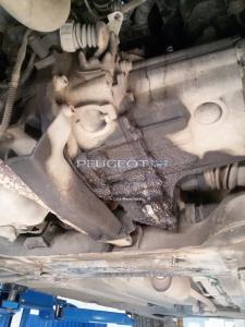

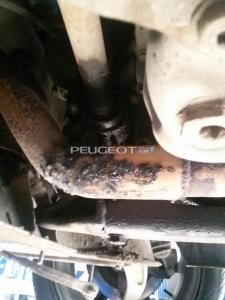

SerLex86 Опубликовано 21 сентября, 2015 Опубликовано 21 сентября, 2015 Заезжал на днях на подъемник и обнаружили течь масла из коробки. Приговорили замену сальника и прокладки, ну и масло заменить само собой. Так вот, сталкивался кто с таким ремонтом? Подскажите нюансы. Буду рад номерам деталей и информации какое масло лучше залить. СпсФото загрузить не удалось, какая то ошибка

SerLex86 Опубликовано 22 октября, 2015 Автор Опубликовано 22 октября, 2015 Total 75w90Заменил правый и левый сальник, масло. Проехал примерно неделю и обнаружил лужицу масла на защите. Подозрение на то, что сальник накрылся. Может такое быть, и нет ли тут косяка со стороны сервиса?
Dimkin67 Опубликовано 22 октября, 2015 Опубликовано 22 октября, 2015 и нет ли тут косяка со стороны сервиса? @SerLex86 С нашими смоленскими сервисами возможно всё.Где делал?
dimanoid Опубликовано 24 октября, 2015 Опубликовано 24 октября, 2015 учитывая то, что на подрамнике нет наброса, то скорее всего течёт не сальник, а стык на коробке, где сопли висят. ааа, понял. правый сальник меняли, а сфоткана левая сторона. надо лезть смотреть тогда
