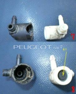

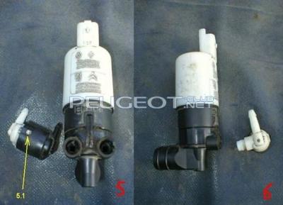

Накрылся клапан на насосе омывателя, снимаем правое колесо и подкрылок. Насос омывайки демонтируем-разбираем-чистим, если не помогает меняем на новый.
Белый штуцер на заднее, черный лобовуха!! не перепутать!
обычно проблема в черном цилиндре, он заливает и потоки воды не правильно распределяются.
Если будут проблемы с выбором нового, скинь вин гляну номер насоса.
поршенек может доставаться с большим трудом, так как подклинил там. хорошо помогает метод удара белого штуцера о твердую поверхность, поршеньком в низ....типо как гидрик выманиваешь....поршенек и цилиндр почистишь шкуркой мелкоабразивной к примеру p1000/ а потом можешь и более мелкой, вообщем задача, снять с него все налеты, грязь и прочее..при этом не поцарапать. можешь и отполировать) и всё будет работать.

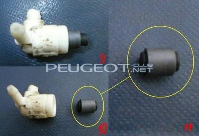

Проблема в зависании клапана распределения потоков. Есть два варианта решения:
1.Кардинальный  - замена мотора омывателя.
2.Жмете на омыв заднего стекла и лобового  раз 20 чередуя.сразу может не заработать,а в очередной раз должно.и происходит сие от редкого использования омыва заднего стекла.
У самого такое иногда бывает.
Можно доработать часть клапана с картинки №11, сняв небольшой наружный слой с пластика (например, соскоблить ножом). Происходит это, на мой взгляд, от заклинивания вследствие неверно подобранного зазора, материала и попадания мелкого абразива.

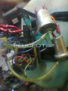

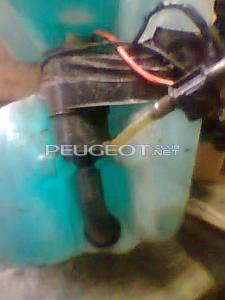

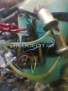

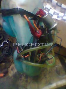

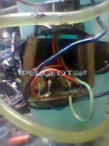

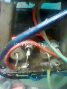

Менял бачок одному кулибину :laugh2:  В место того чтоб поменять моторчик цена которому 200р., он поставил два клапана и насос от ВАЗа, плату спаял.. :D
Изменено пользователем bendix
Ооо-ёёё...
