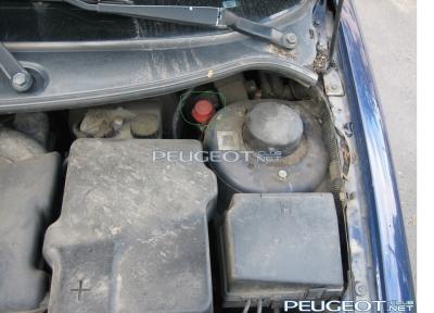

Сергей_607 Опубликовано 24 сентября, 2015 Опубликовано 24 сентября, 2015 Посмотрите под капотом красную кнопку "Аварийная кнопка". Где она расположена в вашем авто не подскажу (обычно на стенке между моторным отсеком и салона) слева, если смотреть под капот.

Сергей_607 Опубликовано 24 сентября, 2015 Опубликовано 24 сентября, 2015 Вот тут она справа)Сжечь нафиг! ............водительские праваЗачем так грубо , с кем не бывает !
Мартын Опубликовано 24 сентября, 2015 Опубликовано 24 сентября, 2015 Вот тут она справа)Зачем так грубо , с кем не бывает !На 207 не бывает красной кнопки - комп AIRBAG выполняет функции.
