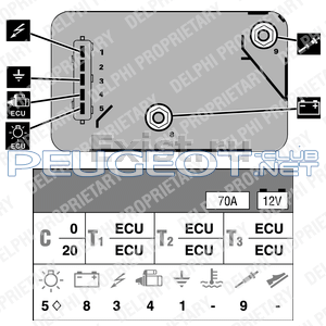

serzh1980 Опубликовано 29 сентября, 2015 Опубликовано 29 сентября, 2015 Проверяйте работу реле накала свечей и сами свечи( точнее их подогрев). Может просто закисли контакты на нем?или земля(минус) плохой.
Георгий Опубликовано 29 сентября, 2015 Опубликовано 29 сентября, 2015 Проверяйте работу реле накала свечей и сами свечи( точнее их подогрев). Может просто закисли контакты на нем?или земля(минус) плохой.Откуда такие мысли?
