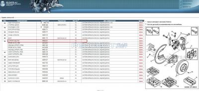

andreyleo Опубликовано 27 сентября, 2015 Опубликовано 27 сентября, 2015 Добрый день Машина Peugeot 206 2.0 МКПП. Менял тормозную жидкость и на заднем левом суппорте сломал сопун для прокачки, высверлить не получилось, теперь ищу суппорт. Новый суппорт стоит 10000 руб - многовато. Вопрос следующий: в elcats нашел позицию под кодом 4400.01. В Exist она стоит 2360 руб. - уже лучше, но мне сказали что по VIN она не пробивается и они не знают что это такое. Моя мысль, что это может быть просто корпус суппорта, что мне в принципе и нужно, но это лишь всего мое мнение. Как можно узнать что это за деталь? Где? Жду помощи.
getmanov Опубликовано 27 сентября, 2015 Опубликовано 27 сентября, 2015 кинь свой вин, и какой суппорт?зад.перед, лев/пр?
andreyleo Опубликовано 27 сентября, 2015 Автор Опубликовано 27 сентября, 2015 кинь свой вин, и какой суппорт?зад.перед, лев/пр? VF32CRFRE40983874, задний левый
dimon405 Опубликовано 27 сентября, 2015 Опубликовано 27 сентября, 2015 Экстрактор легко вывернет остатки прокачного штуцера.
andreyleo Опубликовано 27 сентября, 2015 Автор Опубликовано 27 сентября, 2015 Экстрактор легко вывернет остатки прокачного штуцера. Есть у меня экстракоры, но на этой машине я уже второй сломал сопун - первый на переднем суппорте. Так вот на переднем суппорте выкрутить сопун с помощью экстрактора получилось, а на заднем нет, там без вариантов, экстрактору уже цепляться не за что.
