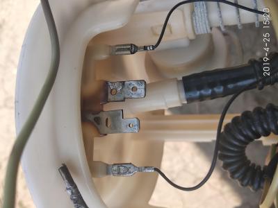

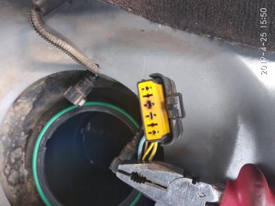

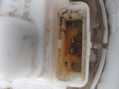

Тула607 Опубликовано 24 апреля, 2019 Опубликовано 24 апреля, 2019 Ткните пальцем ( желательно на фото)где располагается сдвоенное реле. Стартер маслает, моторчик бенза гудит, но при этом бензин в рампу не поступает. Пыж тужится, но не схватывает. Преды все целы.
Мартын Опубликовано 25 апреля, 2019 Опубликовано 25 апреля, 2019 (изменено) Ткните пальцем ( желательно на фото)где располагается сдвоенное реле. Стартер маслает, моторчик бенза гудит, но при этом бензин в рампу не поступает. Пыж тужится, но не схватывает. Преды все целы.Кнопку красную жали?Впрыск на связь диагностики выходит? Изменено 25 апреля, 2019 пользователем Мартын
Тула607 Опубликовано 25 апреля, 2019 Опубликовано 25 апреля, 2019 Продиагностировать нет возможности. Кнопку теребунькал. Моторчик бенза заменил. Ключ- брелок тюлюлюкает. Топливный фильтр исключаю. В обед посмотрю искру. Больше склоняюсь к релюшке. Её возможно заменить на тазавский аналог или это сугубо 607 индивидуальная?
Тула607 Опубликовано 25 апреля, 2019 Опубликовано 25 апреля, 2019 Оживил. 10-чный моторчик и банальное подгорание клемм(видимо от старости). Всем удачи на дорогах.
