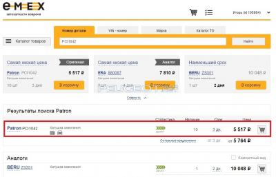

6719т.р. самая дешевая
У нас
Patron
PCI1042
Катушка зажигания
5 777 ₽

  Может с большой скидкой?
7 526р 21к.
Да вроде без скидок.
Изменено пользователем Calibrik1

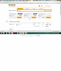

И правда только у меня она 6 303р. Странно почему ее не было в списке сразу? Может я не умею пользоваться поиском? Я и заказал на EMEX только Huco за 6 870 р. (самую дешевую), Exist за такую же просит 8224 р.
