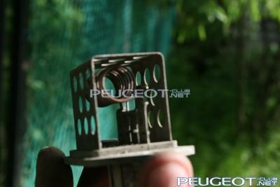

icechieff Опубликовано 26 июня, 2011 Опубликовано 26 июня, 2011 Есть в пыже два нехороших резистора, отвечают за скорости вращения главного вентилятора.Вот небольшой отчётик о том как вернуть их к жизни.Технически там реализовано 3 (три) скорости.Управляет всем главный мозг посредством трёх реле и двух резисторов по 0,8 и 0,54 Ома.Первая скорость максимальная, включается мозгом через одно реле без посредников.Вторая скорость вполовину меньше максимальной, включается мозгом по непонятному алгоритму. Вроде как при включенном климат-контроле, но с неработающим компрессором кондея. (В описании третьей скорости будет понятно почему). И вроде как при долгой стоянке с включенным двигателем и отключенным климат-контролем. За эту скорость отвечают 1 реле и 1 резистор 0,8 Ома.Третья скорость на треть меньше максимальной, включается строго при включении компрессора кондея, т.е. электрически эту скорость включает датчик компрессора через реле. За эту скорость отвечают 2 реле и 2 резистора, а если точнее, то к предыдущей второй скорости, компрессор кондея подключает через реле в параллель второй резистор 0,54 Ома, сопротивление падает, вентилятор вращается быстрей.Два резистора здесь работают в параллель, что по закону Ома даёт нам суммарное сопротивление меньше чем самое малое из них.Подведём итог:1) Двигатель работает, температура меньше 90, вентилятор выключен.2) Включаем климат-контролль, вентилятор начинает работать в половину мощности (может и не начать, как решит главный мозг, он включает переодически).3) Включился компрессор, вентилятор увеличил скорость, но не до максимальной, а чуть меньше.4) Компрессор выключился, вентилятор опять вернулся на пол мощности.5) Двигатель нагрелся более 90, включился вентилятор на полную мощность. Так же важно что эти цепи стандартно защищены плавкими предохранителями.Собственно сам ремонт.Достаём резисторы снимаем защитный кожух.№1 элемент сопротивления.№2 термопредохранитель (мне попались с обозначениями E4A01 у черного и F4A01 у серого, подозреваю, что оба на 4А, вот только не понятно в чем их различие, и есть ли оно...).Промерив всё, выяснил, что вышла из строя именно термопредохранитель.Ещё я нарисовал пунктир, что бы было понятно как протекает ток по этой конструкции.А дальше всего 4 варианта.1. Бежим за новым.2. Меняем сами, или идем в радиомастерскую чтобы поменять этот термопредохранитель.3. Вариант для тех, у кого есть паяльник, но нет предохранителя4. Ну а 4 вариант - "дорожный". В дороге ничего не остается, как только перекрутить предохранитель так, чтоб его ноги замкнулись. отредактировал по мотивам http://forum.aves-pe...t=50470&start=0 2

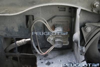

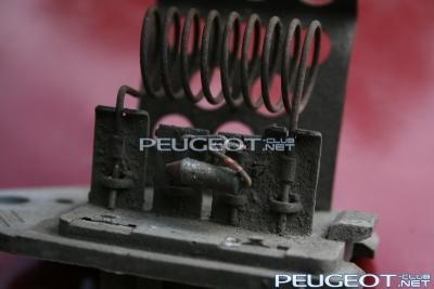

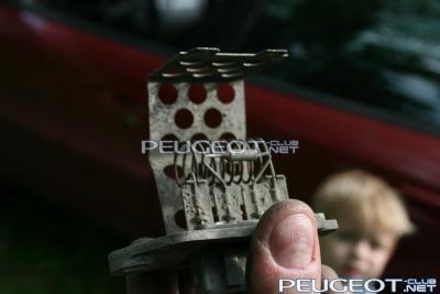

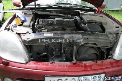

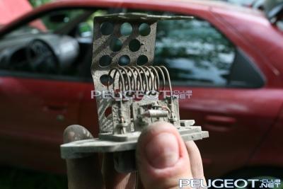

icechieff Опубликовано 26 июня, 2011 Автор Опубликовано 26 июня, 2011 А теперь кратко в картинках моя версия "дорожного" ремонта)Делайте поправку на то, что делал на своем Citroen Xsara, поэтому добраться до них на 307 может надо по другому. Открываю капот, снимаю пластиковую защиту перед радиатором, и вижу 2 резистора: Резистор крепится на одном саморезе. Снимаем разъем, откручиваем, и видим резистор во всей красе: С одной стороны вытаскиваем кожух так, чтоб потом можно было обратно поставить. И перекручиваем предохранитель. Собираем все обратно, и едем дальше спокойно. По приезду либо меняем предохранитель в резисторе, либо идем за новым резистором. Выбирать вам. 2

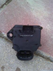

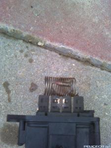

antoxa82 Опубликовано 27 июня, 2011 Опубликовано 27 июня, 2011 Спасибо большое. Я вчера на даче снова разобрал пол морды у меня вот такая штука там. Взял и затестил его весь ))) пришол к выводу что нужно выбросить этот резистор. Заработало )))) Пропеллер включается на малой скорости, но стрелка все равно заваливается за 90. немного не так как раньше
