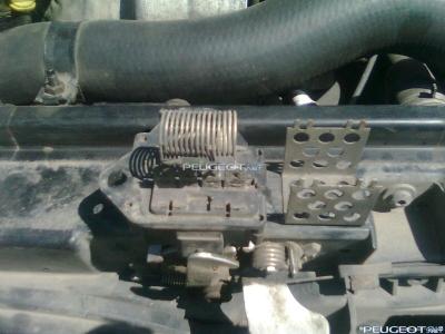

icechieff Опубликовано 2 мая, 2012 Автор Поделиться Опубликовано 2 мая, 2012 термопредохранитель с замкнутыми ногами - все равно что без термопредохранителя... кажется ты не совсем понимаешь что пишешь. давай еще раз и подробно, лучше с картинками... vin свой скажи, хоть посмотрим сколько у тебя скоростей у вентилятора должно быть... Ссылка на комментарий Поделиться на другие сайты Поделиться

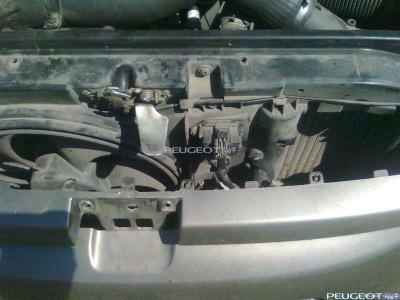

xared Опубликовано 3 мая, 2012 Поделиться Опубликовано 3 мая, 2012 Народ, почему игнорируете? Я же совета прошу...как-то неприлично даже... У меня стоит на радиаторе один блок управления вентилятором. Термопредохранитель поменял ничего не помогло, сейчас идет постоянный перегрев и приходится как дураку в жару с печкой ездить. После многих нагревов включается вентилято на всю. Если замкнуть ноги термопредохранителя, будет включаться первая скорость? За скорости вентилятора отвечает блок управления, и релюшки стоящие в нем. Ден правильно сказал по поводу вина, нужно для начала посмотреть что у тебя вообще за блок и сколько скоростей у вентилятора. Так что ждем. Ссылка на комментарий Поделиться на другие сайты Поделиться

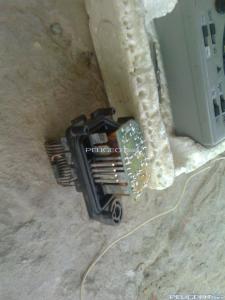

giy Опубликовано 5 мая, 2012 Поделиться Опубликовано 5 мая, 2012 А чего непонятного? При температуре воздуха выше +10, на машине по городу (в пробках) практически невозможно ездить т.к. она греется, и, если не включать печку на максимальную жару и скорость, стрелка падает в красную зону и загорается "STOP". Выхожу посмотреть - вентилятор не крутится. После какого-то времени езды с повышенной температурой включается вентилятор на максимум и после этого температура держится ровно на 90 градусах. .БЛОК на фотке вобще транзисторнный вместо реле. Если ты заменил термопредохранитель не факт что он заработает. Я бы сначала замерил наличие входящих напряжений .И посоветовал бы купить другой Ссылка на комментарий Поделиться на другие сайты Поделиться
icechieff Опубликовано 6 мая, 2012 Автор Поделиться Опубликовано 6 мая, 2012 Согласен. Мы здесь пишем про простой резистор, где только сопротивление и термопредохранитель, а твой блок вообще х.з. как работает... Ссылка на комментарий Поделиться на другие сайты Поделиться

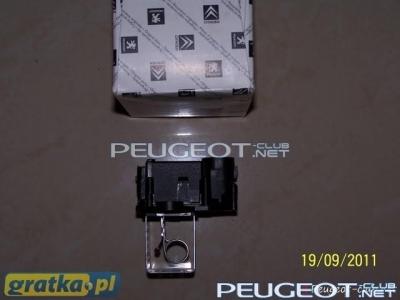

jivoy Опубликовано 9 мая, 2012 Поделиться Опубликовано 9 мая, 2012 Всем привет. Похоже подхватил ту же термопредохранительную болезнь. Вентилятор парализовало. По холодку как то не обращал внимания , а сейчас ,после ремонта и заправки климата , стало ощутимо заметно, особенно когда стоишь в пробке. По ходу движения ( t- 75 "с) все ок. и климат холодит, а стал и все , t - полезла, и холодок пропал . Буду искать причину.Тебе проще, твоя релюшка стоит около 250 р., поменяй и забудь. Ссылка на комментарий Поделиться на другие сайты Поделиться

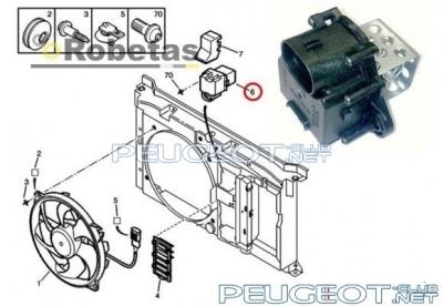

Lory_Max Опубликовано 8 июня, 2013 Поделиться Опубликовано 8 июня, 2013 Добрый день! Подскажите, в пежо 308 где этот терморезистор находится? нужно ли будет снимать бампер чтобы до него добраться? У меня не работает кондиционер, вернее как вчера выяснил, не включается вентилятор, и только после получасовой пробки наконец таки включился вентилятор охлаждения (первый раз после зимы), и подул холодный воздух. У меня дело в терморезисторе, реле или? Ссылка на комментарий Поделиться на другие сайты Поделиться
