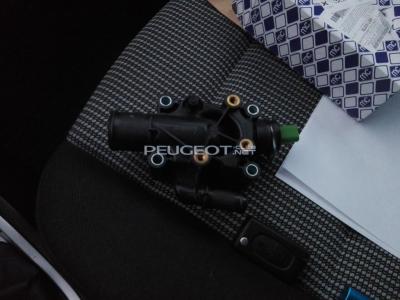

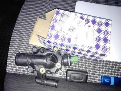

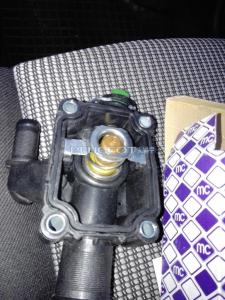

KOPO6 Опубликовано 13 октября, 2015 Опубликовано 13 октября, 2015 Ну что, поменял я свой злосчастный гейтс, когда открутил последний болт и начал снимать его он просто весь развалился, из него все посыпалось, проблема оказалась в отломанных ушка крепления самого механизма, даже часть кусочка из блока достал.поставил Metalcaucho пока не понятно, температура держится чуть ниже 90, но до нижнего деления не опускается, сегодня с утра подливал, может где еще есть пробка, покатаюсь посмотрю. Фотки нового термостата выкладываю

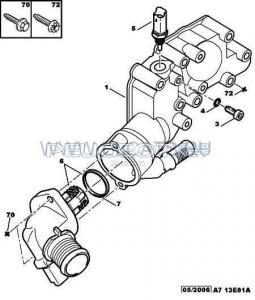

Sergejj78 Опубликовано 22 октября, 2015 Опубликовано 22 октября, 2015 Еще вопрос ребята подскажите. Под номером 5 как раз указан ДАТЧИК ТЕМПЕР. ОХЛ. ЖИДКОСТИ, а на самом термостате что за разъем установлен тогда?
KOPO6 Опубликовано 22 октября, 2015 Опубликовано 22 октября, 2015 Еще вопрос ребята подскажите. Под номером 5 как раз указан ДАТЧИК ТЕМПЕР. ОХЛ. ЖИДКОСТИ, а на самом термостате что за разъем установлен тогда?не понял, какой разъем ?
Sergejj78 Опубликовано 22 октября, 2015 Опубликовано 22 октября, 2015 не понял, какой разъем ?Я тему отдельную сделал. На самом термостате, под местом соединения термоса и патрубка.https://peugeot-lab.net/forum/topic/12532/?do=findComment&comment=115445
