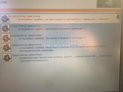

Gleb039 Опубликовано 12 октября, 2015 Опубликовано 12 октября, 2015 (изменено) Всем привет! Имею такой аппарат. Peugeot 307 хэтчбек 2.0 16V АКПП. Уже долгое время бьюсь со следующей проблемой . Как только на улице падает температура ниже +16*, когда заводишь авто, двигатель первые минуты работает нормально, потом падают обороты и начинается вибрация. Прочитал кучу форумов и пошел поэтапно.1. Заменил свечи (не помогло)2. Поменял катушку (поставил Valeo)3. Проверил форсунки 4. (все норм.)4. Чистка дросселя Но результатов ноль, летом все хорошо, как только падение температур. начинается. Протестировал Lexia (приобрел с Али экспресс) . Отчет в приложении. + в добавок есть проблема с расходом масло. жрет как в не себя... Может что посоветуете.... также есть ошибка Каталитик и Антиполюшен Изменено 12 октября, 2015 пользователем Gleb039
icechieff Опубликовано 12 октября, 2015 Опубликовано 12 октября, 2015 Датчик колена еще в ошибках.Поменять его, и тогда смотреть. 1

Gleb039 Опубликовано 12 октября, 2015 Автор Опубликовано 12 октября, 2015 Датчик колена еще в ошибках.Поменять его, и тогда смотреть.Есть код датчика? Как проверить что ему кердык? (я могу задавать много встречных вопросов, сам не спец., но с нашими автосервисами и специалистами по французам, приходится самому въезжать)Свечи когда последний раз менялись, были с налетом, сразу поменял на 4 контактные, сейчас не проверял
ZIGGY Опубликовано 12 октября, 2015 Опубликовано 12 октября, 2015 Есть код датчика? Как проверить что ему кердык? (я могу задавать много встречных вопросов, сам не спец., но с нашими автосервисами и специалистами по французам, приходится самому въезжать)Свечи когда последний раз менялись, были с налетом, сразу поменял на 4 контактные, сейчас не проверялДЛЯ АДМИНОВДаю НЕ прямую ссылку. паблик.сервисбокс.пЫжо.комИдёшь, регишься, сам смотришь все свои артикула.
