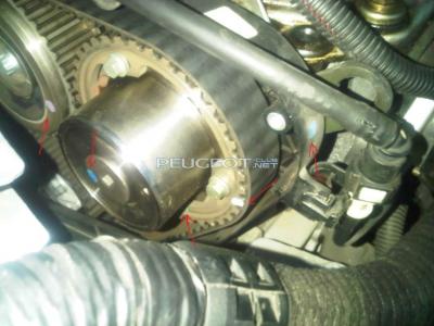

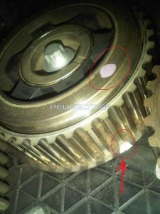

Мне нужно проверить правильно ли сидит ГРМ. Снимаю крышку и опаа..
Что это за разноцветные метки на распредвалах? Что и где должно быть?

Видимо остались от предыдущей замены,не обращай внимания ,проверяй по букварю.

А метки как найти? Саказали смотреть в руководстве по ремонту. Ну и там ничего нет про эти двигатели.  Последняя надежда этот форум.

Видимо ремень снимали и ставили назад, кстати,на ремне отметин нет часом?В любом случае нужно в букварь заглянуть,чтобы узнать как выставить КВ и РВ, без этого очень вероятно промахнутся.

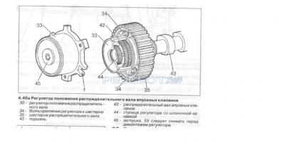

Мне кажетса все эти метки нужны для регулировки, т.к. у этих двигов распредвал имеет свой "регульятор положения впускных клапанов" (см. фото).

Проблема в том что в сети нет ничего об этом. Даже в руководстве ничего не говоритса о регулировке.
Во бляха,конструкция!Опять французы извратились.Может этот регулятор и раскрутили, и им играть и надо.Хотя это только мои догадки...

Первые мои подозрении падали на ГРМ. Но, после того как я увидел эти метки и этот регульятор мне кажетса просто регулятор сместился! :( он крепитса к шестерне 3-мя болтами
