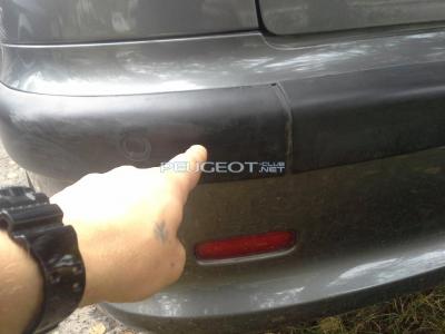

V607 Опубликовано 20 октября, 2015 Опубликовано 20 октября, 2015 Отстёгиваютса молдинги на бампере и датчик как на ладони. Правда пару креплений молдинга обломал пока отстегнул. Бампер снимать не пришлось,хотя такая мысль была Вот эти молдинги отстегнув, можно без проблем добратса к самому датчику Вот эти молдинги 2
AlexxxTT Опубликовано 20 октября, 2015 Опубликовано 20 октября, 2015 Отстёгиваютса молдинги на бампере и датчик как на ладони. Правда пару креплений молдинга обломал пока отстегнул.Бампер снимать не пришлось,хотя такая мысль былаВот эти молдинги отстегнув, можно без проблем добратса к самому датчикуВот эти молдингиУ меня правый внутренний неисправен. Но идея интересная.
Сергей_607 Опубликовано 20 октября, 2015 Опубликовано 20 октября, 2015 Все верно. Добавлю только то, что средний молдинг, входит в на хлёст друг на друга с боковыми и соответственно начинать надо с них. Я широкой плоской отвёрткой зацепил за стык где сходится крайний со средним и аккуратно одев после на отвёртку с помощью с помощью фена кембрик ( чтобы не поцарапать крашенные детали), без труда его снял. Одевать правда пришлось труднее, так как крепления мягкие, а утопить из в посадочные места, нужно по глубже. ))Как то так 1
AlexxxTT Опубликовано 20 октября, 2015 Опубликовано 20 октября, 2015 Все верно. Добавлю только то, что средний молдинг, входит в на хлёст друг на друга с боковыми и соответственно начинать надо с них. Я широкой плоской отвёрткой зацепил за стык где сходится крайний со средним и аккуратно одев после на отвёртку с помощью с помощью фена кембрик ( чтобы не поцарапать крашенные детали), без труда его снял. Одевать правда пришлось труднее, так как крепления мягкие, а утопить из в посадочные места, нужно по глубже. ))Как то так На выходных будем утапливать поглубже!))) 1
V607 Опубликовано 20 октября, 2015 Опубликовано 20 октября, 2015 На выходных будем утапливать поглубже!))) токо не ломись через силу а то крепления рвутса. 1
Сергей_607 Опубликовано 20 октября, 2015 Опубликовано 20 октября, 2015 токо не ломись через силу а то крепления рвутса.Верно подметил !
