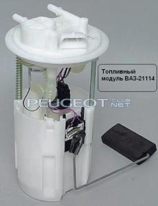

serzh1980 Опубликовано 6 ноября, 2015 Опубликовано 6 ноября, 2015 (изменено) Да, давление 0, при повороте ключа поднимается до 3.5Не должно быть 0 - давление удерживает регулятор давления топлива на заглушенной машине. Т.е. заводи авто - глуши, через пол часа-час проверить давление . Если 0 то меняй регулятор давления(или насос если он в нем идет) как на моей например. Изменено 6 ноября, 2015 пользователем serzh1980
dimon405 Опубликовано 6 ноября, 2015 Опубликовано 6 ноября, 2015 Регулятор этот прекрасно подходит от десяточного насоса. Простейшая резинка, менять из-за него всю насосную станцию не обязательно.
serzh1980 Опубликовано 6 ноября, 2015 Опубликовано 6 ноября, 2015 Регулятор этот прекрасно подходит от десяточного насоса. Простейшая резинка, менять из-за него всю насосную станцию не обязательно.а я весь меняю..т.к. насосу уже 12 лет и когда он меня подведет я явно не буду рад что туда лизил и не заменил)) к тому же он мне достался всего за 2000 руб. новый при цене такого же 4200)) Так что экономь, но с умом))Пример неисправности этого регулятора:1) Неровные холостые - скачут обороты сильно на холодную.2) На горячую плавают.3) При нажатии на газ - машина не равномерно разгоняется..то тупит, то выстреливает после нажатия на педаль в пол.4) При замере давления в рампе на только недавно заглушенном авто - показывает либо 0 либо 2 либо 1.5 - должно быть 3.5.5) Невозможно адаптировать дросель. Только адаптировал - следующий холодный запуск убивает эту адаптацию к х.... И опять тряска.
dimanoid Опубликовано 6 ноября, 2015 Опубликовано 6 ноября, 2015 У десятки регулятор на топливной рампе
serzh1980 Опубликовано 6 ноября, 2015 Опубликовано 6 ноября, 2015 (изменено) ваз 21114 видно железячку .. сверху..Хотя и в 2110 тоже такие ставят - PFP178 Изменено 6 ноября, 2015 пользователем serzh1980

dimanoid Опубликовано 6 ноября, 2015 Опубликовано 6 ноября, 2015 ваз 21114 видно железячку .. сверху..Хотя и в 2110 тоже такие ставят - PFP178[/size]это не десятка. насос от десятки с возвратной магистралью, а этот так называемый 124 насос со встроенным регулятором давления. если в магазине сказать дайте регулятор от десятки, то дадут тот что на рампе с вакуумным управлением. он же 102-й или 103-й
