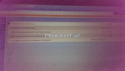

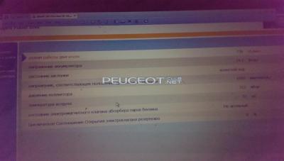

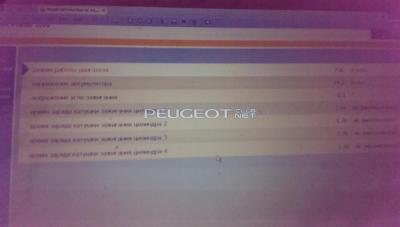

serzh1980 Опубликовано 29 октября, 2015 Опубликовано 29 октября, 2015 (изменено) Очередной сериал "кто зажал топливо" Вчера наконец решил сменить свечи на Оригиналки эквием.. Заодно посмотреть состояние старых свечей после протяжки соединений катализатора (пропали ошибки P0410(по доп. подаче воздуха в выпускной коллектор ( устранимая) ) и старение катализатора.Думал подсос воздуха на впуске - закрыл рукой дросельную - заглохла сразу. Датчики давления в норме-перепроверял заменой на заведомо рабочие и делал адаптацию - толку 0.Датчик температуры впускного воздуха заменил - мой трупп- врал на 10 градусов. Что имеем сейчас:- по утрам после запуска двигателя обороты подскакивают и сразу падают вниз до 600 и потом сразу вверх до 1000 и так три - четыре раза. Это пока я так понимаю температура воздуха -2 дальше будет только хуже. В теплую погоду такого не наблюдается.- включается доп насос и обороты выравниваются и выходят на прогревочные. Тахометр стоит ровно.-по мере прогрева ощущаются небольшие вибрации(подтраивание) - которое полностью уходит после прогрева до 90 - 95 градусов. - давление топлива после запуска показывает 6400 мс и постепенно снижается до 3120 на полностью прогретой.В остальном всё нормально - нет ни подтупливаний при разгоне, ни дерганий..Что планирую:- сделать замер давления топлива.- заменить топливный фильтр. Единственное что беспокоит - это рост давления в коллекторе до 530-545 после запуска. После полного прогрева снижается до 296- 270. Изменено 29 октября, 2015 пользователем serzh1980 3

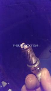

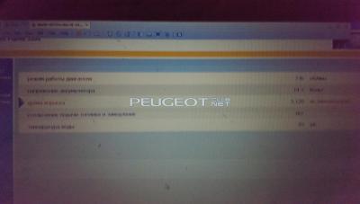

serzh1980 Опубликовано 2 ноября, 2015 Автор Опубликовано 2 ноября, 2015 тэкс.. что сделал..и не сделал..Не нашел ямы.. не поменял топливный фильтр и не вытащил топливный насос( ну не смог я его открутить.. чуть не сломал )..Зато.. 1) Делаю я значит замер давления в рампе - а там нету его.. что за х? думаю всегда ж было - а тут на тебе - нету.. нажал на нипель - а там ничего не брызнуло - включил зажигание на 2 - мерию - нету.. совсем растерялся.. ну думаю приехал.. в гараж..чиниться..заводить - чих-пых - завелась с третьего раза.. прям совсем не понял.. Замер давления на заведенном - 3 атм, газанул до 3-4 тыс - 3.7 атм. бл... полез к топливному..но там никогда эта гайка не откручивалась.. и полил вдэшкой.. разве что не посц..ал на неё..никак.. срубил деревяхой две грани.. дальше не рискнул мучить.. пробовал и пасатижами.. и газовым.. никак! Буду искать ключь и куплю новый насос в сборе.. т.к. обратный клапан в нем не держит давление. Проверил новые свечи- белые) бл.....(не переводимая игра слов).2)Решил проверить затяжку впускного (протянулись все нижние(две гайки на шпильках и один болт по центру) на один оборот и два крайних верхних - на полтора оборота динаметрическим ключиком) - привет сервису по замене двигла - пусть икают - и сделать проверку на подсос - шрриц с иглой и бензин - пролил то тут-то там - ничего.. (на холодном по чуть полил при ХХ) разницы 0 в работе. Заглянул на свечи - начали приобретать песочный цвет. Но я допом катушку старую поставил в место новой(у старой время заряда от 1.64 до 1.76 на горячую) у холодной было побольше времени на заряд) . Адаптацию не сделал - нотик сдох(и как нарочно зарядку не взял). Возможно был подсос.. через прокладку.. надо бы заменить.. Но проверю завтра цвет свечей.. Может что станет ясно.."Потрынькал" - погазовал на заведенной - на газ отзыв нормальный и сброс газа тоже быстрый.Ранее на сброс зависало.. на секунду. Ну думаю оставлю так.. потом адаптацию сделаю.. 3) Сделал контрольный замер давление в рампе - через час - 1.5 атм - вопрос- сколько должен держать обратный клапан??Заводил в воскресенье(через сутки) опять мучил - видать давление опять в 0-ле было.. И заметил что начало потрясывать - если нагрузку дать(в горку и газу).. Но не всегда.. Топил тапку на S - тянет нормуль, не трясет, не кашлиет.. до 150 стрельнул и не заметил.. На стандарте - тряска через раз.. то есть -то нет..при разгоне от 70-ти..до 90.. Чую дело в бензонасосе и обратном клапане.. мож обратка стравливает давление и меня трясет и смеську беднит?.. ну не трясло ж раньше.. в пятницу такая х-ка началась..когда на всём старом в область рулил.. И заметил, что иногда тяга как-то пропадает.. ненадолго.. то разгон нормальный- то как у улитки. При одинаково нажатой тапке..Надеюсь до ЗП то откатает)) или назло встанет где нить.. А ..да..заметил что расход уменьшился по БК.. при 110 показывает 8 литров на ровной дороге, было 9- 10.Продолжение как обычно через неделю ...ну ни че се.. трактат.. о женщинах накатал.. сам не ожидал.. 3
serzh1980 Опубликовано 3 ноября, 2015 Автор Опубликовано 3 ноября, 2015 Сам спросил..сам отвечу.. проблема в регуляторе давления. Признаки:-не ровная работа на холостых(как бы пульсация) стрелка тахометра плавает на 2-3 мм вверж-вниз. 704 - 736-768.-- периодическое пропадание тяги при одинаково нажатой педали газа.- забеднение смеси (белые свечи).- в запущенном состоянии плохой запуск. 2

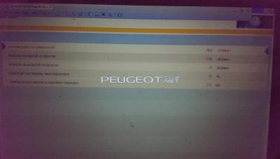

serzh1980 Опубликовано 23 ноября, 2015 Автор Опубликовано 23 ноября, 2015 Апну темку.. заикался я искать причину вибрации и легкого плавания стрелки тахометра. В пятницу 27.11.2015г гоню в сервис. Если разглядите.. то как-то так стрелка там дрыгается.. да и потом на ХХ тоже чуть скачет.. Очень конечно похоже на метки ГРМ, т.к. импульсно скачет и с определенным постоянством. На горячую совсем чутка скачет, но все равно неровно. т.к. ГРМ меняли в сервисе, покачу туда же. VIDEO0073.mp4
Serj_mysky Опубликовано 23 ноября, 2015 Опубликовано 23 ноября, 2015 Серега а ты дросельную заслонку давно менял?
