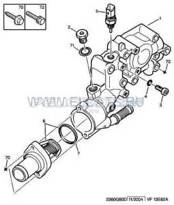

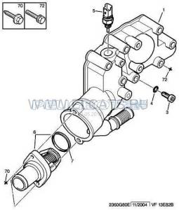

Onegin Опубликовано 3 мая, 2016 Опубликовано 3 мая, 2016 где патрубки в моторный щит входят ,на одном колпачок как на ниппелея облажался... установленный в моем случае корпус термостата имеет вид, идентичный прикрепленному изображению, в результате чего на нем нет клапана, как показано на втором рисунке (позиция 2)...дополнительно, по иронии судьбы, я обломил болт - позиция 3 на обоих рисунках - в связи с чем возник следующий вопрос: возможно ли его заменить на обычный болт (временно использовать его в качестве заглушки, ибо из-под обломленного сечет ОЖ)?
azateikin Опубликовано 3 мая, 2016 Опубликовано 3 мая, 2016 (изменено) на моторе TU3jp и нет клапана как ты его называешь ,он наверное(предпологаю )шёл на tu1jp. Можешь поставить вместо сломанного что хочешь,лишь бы не травило и не выбило давлением. а лучше купи на разборе алюминиевый от 206-го , я себе такой поставил и забыл про недогрев мотора(в моём случае я страдал от недогрева) вот тема-почитай,6-я страница про корпусы термосов https://peugeot-lab.net/forum/topic/1478/ Изменено 3 мая, 2016 пользователем azateikin
Onegin Опубликовано 3 мая, 2016 Опубликовано 3 мая, 2016 (изменено) на моторе TU3jp и нет клапана как ты его называешь ,он наверное(предпологаю )шёл на tu1jp. Можешь поставить вместо сломанного что хочешь,лишь бы не травило и не выбило давлением. а лучше купи на разборе алюминиевый от 206-го , я себе такой поставил и забыл про недогрев мотора(в моём случае я страдал от недогрева) вот тема-почитай,6-я страница про корпусы термосов https://peugeot-lab.net/forum/topic/1478/ Спасибо за предоставленную информацию, непременно ознакомлюсь, но несколько позже.Если принимать во внимание выдаваемые оригинальным каталогом Peugeot по VIN-запросу детали, то в случае с корпусом термостата получается вот такой вариант:СИСТЕМА ВПРЫСКА TU3JP; ДО PRO NO 10249 - соответствует второй картинке;СИСТЕМА ВПРЫСКА TU3JP; НАЧИНАЯ С PRO NO 10250 - соответствует первой картинке (установлено у меня).По правде говоря, так немного и не разобрался, что именно обозначает указание "PRO NO xxxxx"... Изменено 3 мая, 2016 пользователем Onegin

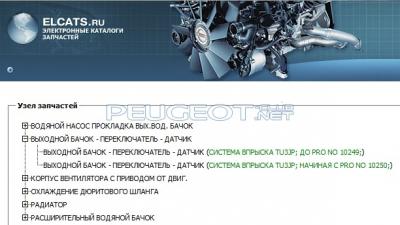

azateikin Опубликовано 3 мая, 2016 Опубликовано 3 мая, 2016 Спасибо за предоставленную информацию, непременно ознакомлюсь, но несколько позже.Если принимать во внимание выдаваемые оригинальным каталогом Peugeot по VIN-запросу детали, то в случае с корпусом термостата получается вот такой вариант:СИСТЕМА ВПРЫСКА TU3JP; ДО PRO NO 10249 - соответствует второй картинке;СИСТЕМА ВПРЫСКА TU3JP; НАЧИНАЯ С PRO NO 10250 - соответствует первой картинке (установлено у меня).По правде говоря, так немного и не разобрался, что именно обозначает указание "PRO NO xxxxx"... ну ты же видишь какой у тебя ?такой и бери. А насчёт ДО и После-я беру После
