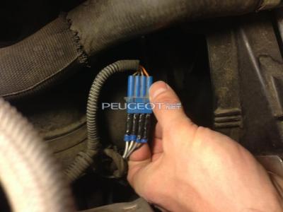

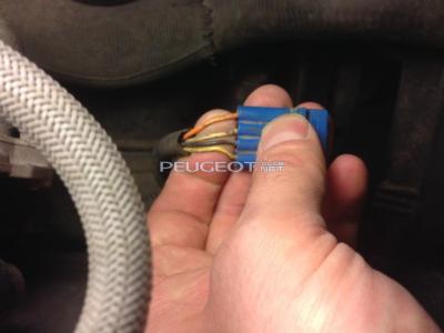

Dmitry 42 Опубликовано 3 ноября, 2015 Опубликовано 3 ноября, 2015 Ребят, вот такой вопрос. Разъем на второй кислородник был раздроблен и похоже неверно собран (висят ошибки по питанию и неадекватному сигналу). Со стороны самого кислородника все понятно и правильно как по схеме. Два подогрева, масса сигнального, сам сигнальный.А вот со стороны ЭБУ какая то ересь. Питание на 2 (черный масса) и 4 (красный или оранжевый +12В) контакте похоже висит (12В звонится), на первом (желтый провод) висит +5В -полагаю вход на ЭБУ, на третьем (белый или серый) похоже масса сигнального.Скачал схемы. На схемах все красиво (два крайних питание, остальные два сигнальный и его масса), но почему то цвет проводов не подписаны.В общем, помогите, пожалуйста. Если есть фото вашего разъема или описание проводов по цветам со стороны ЭБУ - меня очень выручит. У меня вот такой порядок: желтый, черный (типа подогрев), белый(серый), оранжевый(красный?)А кстати, клапан на выпускном распредвалу, по которому ошибка Р11а8 бывает, он там только на одном болту снизу прикручен или там хитрее ?
Dmitry 42 Опубликовано 4 ноября, 2015 Автор Опубликовано 4 ноября, 2015 Дружище, решил проблему. Прозвонил от разъема до ЭБУ, сравнил со схемой. Оказалось что провода были в обратном порядке, 4-3-2-1 вместо 1-2-3-4. Спасибо!
