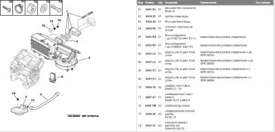

chizhik_pyzhik Опубликовано 20 июня, 2017 Опубликовано 20 июня, 2017 Dobrik сказал: А где этот слив? залезу почищу.хз, нужно смотреть, но если знаешь где испаритель (или как он выглядит), то все намного проще, т.к. именно с него конденсат и стекает через рубку под брюхо. д.б. в районе печки и её радиатора...точнее только по СБ смотреть, но нет под рукой
Dimkin67 Опубликовано 20 июня, 2017 Опубликовано 20 июня, 2017 Dobrik сказал: А где этот слив?Где то здесь
