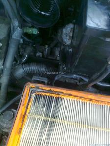

Привет всем ! Пишу вам по такому ещё случаю - проверял воздушный фильтр ,снял патрубок к фильтру и обнаружил там масло. Его там немного ,но оно есть. Подскажите - что это может быть ? не идёт ли это к замене маслосъёмных колпачков ? - да и фильтр немного в масле.
Почти у всех Пежовских моторов такое есть. Дело не в колпачках, а в том, кострукции клапанной крышки похоже. самое противное, что трубка от крышек выходит ДО заслонки, в следствии чего заслонка засирается. Я на 1.6 решил просто - купил в магазине сантехники парочку аэраторов для крана, вытащил из них сеточки и вставил в трубку вентиляции картера со всех сторон (подошли один в один, даже подрезать не пришлось). После этого масла вообще нет на заслонке.
Вот такая у меня проблема. Кстати датчик темпер. ох. жидкости зелёного цвета - он там хорошо виден - если кому надо.
О нет! Это много, похоже придется колпачки менять...
Для верности вымой, вычисти заслонку, поставь сетки, не думаю что поможет, но для собственного успокоения. Не поможет, так так тогда уж маслосъемные менять...

т.е. если масла совсем немного, дроссельная заслонка относительно чистая, а на воздушном фильтре ни капли масла, то можно вообще не париться?
Смущает что под патрубком, на катушке зажигания куча масла. Да и сам патрубок изолентой перемотан.
