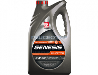

Перешел с Liqui Moly Super Leichtlauf 10W-40 полусинь на Лукойл GENESIS ARMORTECH 5W-40.
Всесезонное полностью синтетическое моторное масло последнего поколения
ОДОБРЕНИЯ
API SN
BMW LL-01
MB-Approval 229.5
VW 502.00/505.00
Renault RN 0700/0710
Porshe A40
СООТВЕТСТВУЕТ ТРЕБОВАНИЯМ
API CF
ACEA A3/B4, A3/B3
FIAT 9.55535-N2, 9.55535-Z2
OPEL GM-LL-B-025
PSA B71 2296

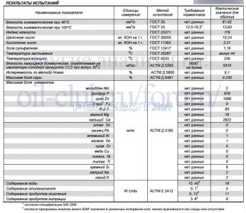

Инфа с oil club.
Масло заявлено как ACEA A3/B4; MB229.5; API SN/CF
1) Стандарт SAE это масло отлично проходит и может называться 5W-40.
2) Кинематическая вязкость при 100С = 13.93 - нормально для 5W-40.
3) Индекс вязкости = 176 - очень высокий для масла 5W-40 - говорит о том что масло работает в широком диапазоне температур.
4) Щелочное число = 10.24 - высокое и говорит о хороших моющих нейтрализующих свойствах масла. Современные допуски и заявленные стандарты проходит по этому параметру.
5) Зольность сульфатная = 1.16 - не высокая зольность тоже очень похвальна - говорит о современном пакете присадок в этом масле.
6) Температура застывания -44С - для 5W-40 это выше всяких похвал, можно не боятся замерзнуть в морозы.
7) Температура вспышки масла 236С - очень высокая, говорит о хорошей термостабильности масла (интересно нет ли там ПАО синтетики? Уж больно хорошо для гидрокрекинга.)
8) Вязкость имитации холодной прокрутки стартером при -30С = 5310 - стандартный результат, что называется "с запасом" - масло подходит для наших зим отлично.
9) NOACK испаряемость масс (угар) = 9.1 - хороший результат для 5W-40, масло должно быть "малоугараемым".
10) Содержание серы = 0.230 - косвенно говорит о современности пакета присадок и чистоте используемого базового масла.
11) Пакет присадок от Infineum - противоизносные функции выполняет ZDDP традиционно на паре фосфор-цинк, а моющая/нейтрализующая присадка на основе кальция. Бор скорее всего выступает как беззольный дисперсант.
Вывод: Отличное, современное масло 5W-40 не уступающее импортным, а где то даже превосходящее. Из плюсов масла - хорошие низкотемпературные свойства, хорошие моющие свойства, масло должно быть "мало на угар". Что касается минусов - их просто нет.
отчет об испытаниях lukoil genesis armortech 5w-40:
Lukoil Genesis Armortech 5W-40 _VOA BASE_.pdf

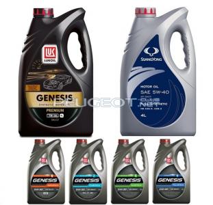

По слухам - LUKOIL GENESIS уже давно продается в странах ЕС под брендом LUKOIL GENESIS PREMIUM. Выпускалось на производственной площадке нефтеперерабатывающего завода Petrotel-LUKOIL в Румынии.
Масла GENESIS идут как оригинальные масла для автомобильной марки SsangYong в России.
Сейчас налажено производство в Перми, замутили ребрендинг...
Лукойл GENESIS ARMORTECH 5W-40 очень схоже с Mobil Super 3000 x1 5W-40, одинаковый пакет присадок Infineum...

оил клубу доверять можно?
так я их не знаю, по каким-то их тзывам от лукойла всегда износ больше...
