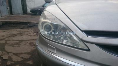

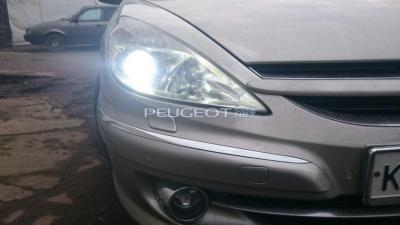

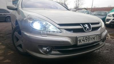

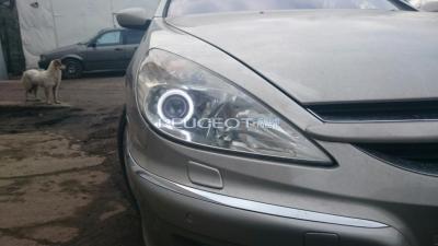

icechieff Опубликовано 13 ноября, 2015 Опубликовано 13 ноября, 2015 ВотРазбираются они фигово. Родной герметик очень жесткий. Браль большую коробку, клали фару в нее и вставляли в дырку строительный фен. Грели минут 10, потом быстро доставали, подцепляли чем подцеплялось стекло, чуть отходило, потом снова грели, и так до победы. Обратно клеили и на обычный герметик моторный, но он давал жирные разводы внутри фары после высыхания,поэтому перешли на спецовый гермет для фар, он в колбасках продается. 2

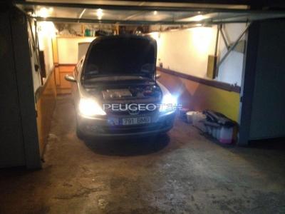

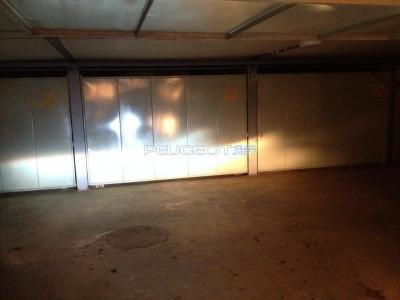

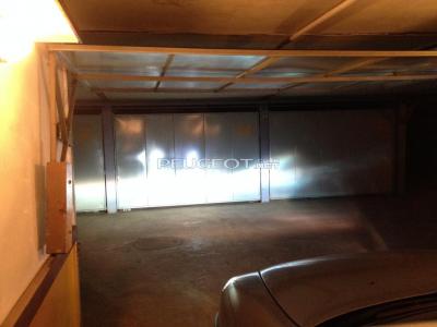

Antonio83 Опубликовано 14 ноября, 2015 Автор Опубликовано 14 ноября, 2015 (изменено) Получил в субботу утром заказанный комплект В обед пошел апгрейдить... Фотку до и после выложить не смогу, так как фоткал на телефон, а дефолтные настройки выровняли свет... Зато более-менее заметно разницу, где в правой фаре галоген, а в левой ксенон... Ну и после окончания работ Работа заняла 30 минут в общей сложности! Если кто соберется запаситесь сверлом "перо" на 24-25 мм! Снимал только пластик слева и справа под капотом, так как он закрывает доступ к фарам, больше ничего не трогал... Вечером немного прокатился по городу, пока что результатом доволен! Кстати, моросил мелкий дождь, видимость была лучше чем на галогенах... P.S.:Покупал вот такой комплект (4300 h7), сделан в Поднебесной: http://www.ebay.de/itm/252040003766?_trksid=p2060353.m2749.l2649&var=550898814839&ssPageName=STRK%3AMEBIDX%3AIT P.S.: Извиняюсь за срач в гараже... Изменено 14 ноября, 2015 пользователем Antonio83 1
