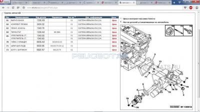

xared Опубликовано 19 ноября, 2015 Опубликовано 19 ноября, 2015 Ерунда какая-то, по оригинальному каталогу вин не бьется.Вот что смог найти по этому двигателю valeo 700 055 Но я более чем уверен должен быть второй такой же датчик только синий, нужно искать на голове. Вот тут глянь про него https://www.drive2.ru/l/4030163/.
Fizik Опубликовано 19 ноября, 2015 Автор Опубликовано 19 ноября, 2015 Ерунда какая-то, по оригинальному каталогу вин не бьется.Вот что смог найти по этому двигателю valeo 700 055 213.jpgНо я более чем уверен должен быть второй такой же датчик только синий, нужно искать на голове. Вот тут глянь про него https://www.drive2.ru/l/4030163/.ясно, спасибо за ответ, но судя по симптомам их выхода из строя у меня с ними все в порядке, так же есть сомнение что у кого то температура на приборке доходила зо отметку 90 градусов ож при реальных 100+(мне электрик "втирал" что такое возможно на многих авто производ.).
