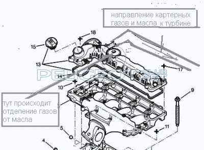

fedor-liv Опубликовано 20 ноября, 2015 Опубликовано 20 ноября, 2015 Привет всем!Может кто-то разбирал (вскрывал) клапанную крышку, в том месте где происходит отделение картерных газов от масла? Что там за отделитель??? Предположение что-то вроде циклона??? или может механическое отделение типа фильтра??? Вся эта система отделения запаяна(или заклеена)Думаю на выходных попробовать вскрыть, т. к. гонит масло в воздуховод и дальше на турбину--патрубки--интеркулер-- впускной коллектор. Новая крышка стоит неподъемных денег, а б\у наверное нет смысла брать.Началось все с того что поставил откапеталленую турбину а масло как гнала так и гонет. Проверили патрубок из клапанной крышки к воздуховоду там все в масле. Нужно избавиться от этой течи а потом уже дальше будет видно то ли турбина то ли нет

fedor-liv Опубликовано 21 ноября, 2015 Автор Опубликовано 21 ноября, 2015 А фильтр картерных газов(маслоотделитель) чистый? а где он находится??? Разве не внутри клапанной крышки там где все запаяно??? в первом посту я и спрашивал как добраться до маслоотделителя и как он выглядит

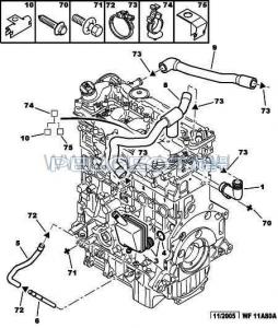

serzh1980 Опубликовано 23 ноября, 2015 Опубликовано 23 ноября, 2015 (изменено) а где он находится??? Разве не внутри клапанной крышки там где все запаяно???в первом посту я и спрашивал как добраться до маслоотделителя и как он выглядитНет, не в крышке. В крышке стоит "типа" фильтр - но он чтобы масло из ГБЦ не летело в шлаг маслоотделителя. Из крышки у тебя идет трубка - посмотри куда она идет и найдешь его- маслоотделитель. судя по картинке выше у тебя турбодизель: Изменено 23 ноября, 2015 пользователем serzh1980
fedor-liv Опубликовано 14 февраля, 2016 Автор Опубликовано 14 февраля, 2016 Нет, не в крышке. В крышке стоит "типа" фильтр - но он чтобы масло из ГБЦ не летело в шлаг маслоотделителя. Из крышки у тебя идет трубка - посмотри куда она идет и найдешь его- маслоотделитель. судя по картинке выше у тебя турбодизель:из крышки идет патрубок 9 он входит в воздухопровод от фильтра в турбинуНет, не в крышке. В крышке стоит "типа" фильтр - но он чтобы масло из ГБЦ не летело в шлаг маслоотделителя. Из крышки у тебя идет трубка - посмотри куда она идет и найдешь его- маслоотделитель. судя по картинке выше у тебя турбодизель:или под номером 3 маслоотделитель????из крышки идет патрубок 9 он входит в воздухопровод от фильтра в турбинуили под номером 3 маслоотделитель???? Нет, не в крышке. В крышке стоит "типа" фильтр - но он чтобы масло из ГБЦ не летело в шлаг маслоотделителя. Из крышки у тебя идет трубка - посмотри куда она идет и найдешь его- маслоотделитель. судя по картинке выше у тебя турбодизель:Я нашел еще одно место подтекания масла позади двигателя но не знаю что это за патрубок и откуда там масло

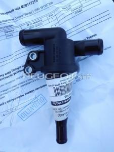

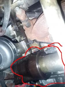

fedor-liv Опубликовано 15 февраля, 2016 Автор Опубликовано 15 февраля, 2016 (изменено) из крышки идет патрубок 9 он входит в воздухопровод от фильтра в турбинуили под номером 3 маслоотделитель???? Я нашел еще одно место подтекания масла позади двигателя но не знаю что это за патрубок и откуда там масло.Сэтим разобрался.По этой трубке течет антифриз. Трубка входит в пластиковый корпус термостата. Но откуда-то там свисают капли вроде бы масла. И все что ниже тоже в масле Изменено 15 февраля, 2016 пользователем fedor-liv
