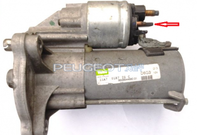

Диман77 Опубликовано 9 января, 2016 Опубликовано 9 января, 2016 (изменено) Всем привет. Ребят спасайте, стороне с4 автомат, двигатель vti, приехал в гости к родств, оставил машину на пару дней на стоянке, мороз -30, пришел заводить еле еле крутит, схватывает но не заводится, в итоге посадил аккум, принесли другой, прставили поворачиваю ключ подборка загорается а от стартера никакой риакции, все шевелил перепроверял ни какой реакции, подскажите может это какая то блокировка сработала???На втягивающем стартера посредине есть контакт (может под мама или гайку) включить зажигание и подать принудително от акккума + 12 в (перед этим штатный провод с контакта снять)Этим возмоно проверить работоспособность стартера- возможен вариант что спалили под нагрузкой. Изменено 9 января, 2016 пользователем Диман77 1
Orionmax Опубликовано 10 января, 2016 Опубликовано 10 января, 2016 (изменено) @Диман77, при таком замыкании проверится стартер полностью, что на атомате нужно делать очень аккуратно. Для проверки именно только мотора стартера замыкать надо два больших болта на втягивающем. На старых С4 был предохранитель на втягивающее, по логике он должен быть и на других. При его перегорании, при повороте ключа на запуск, нет звука от срабатывания втягивающего и соответственно не крутит стартер. Я бы сам не стал проверять замыканием контактов стартер! Опасно во всех отношениях Изменено 10 января, 2016 пользователем Orionmax
Диман77 Опубликовано 10 января, 2016 Опубликовано 10 января, 2016 Так вот ему и нужно проверить его полностью, если подать туда +12в (они и так туда подаются для запуска с замка зажигания,пусть штатно через реле и предохранитель) и замыкания ни какого не будет- А вот если замкнуть эти 2 клемы (верхнюю и нижнюю) то будет хорошая искра, чего лучше не делатьНу и естественно проверку проводить соблюдая меры безопасности - дабы машина не завелась и не поехала и конечно первым делом найти и проверить пред (если есть такой)На тазу я вообще сделал кнопку для запуска , и ездил так (контакты на замке на запуск не работали. а менять не хотел)

Orionmax Опубликовано 10 января, 2016 Опубликовано 10 января, 2016 На tu5jp4 со стороны расширительного бочка можно подобраться к стартеру. Сам оттуда фотографировал модель стартера, перед заказом втягивающего. При желании можно накрутить длинные провода и мультиметром проверить напряжения на втягивающем и стартере.
Мартын Опубликовано 10 января, 2016 Опубликовано 10 января, 2016 На tu5jp4 со стороны расширительного бочка можно подобраться к стартеру. Сам оттуда фотографировал модель стартера, перед заказом втягивающего. При желании можно накрутить длинные провода и мультиметром проверить напряжения на втягивающем и стартере.зачем так далеко напругу втягивающего смотреть - в блоке предов разъем.
