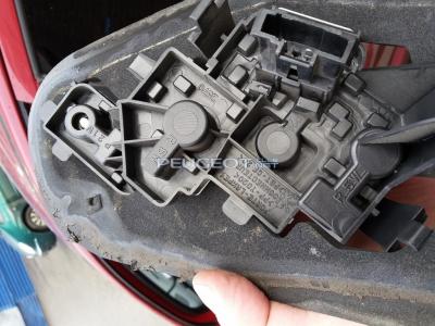

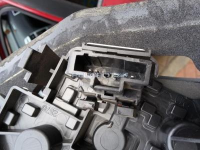

Пыжон Опубликовано 25 ноября, 2015 Опубликовано 25 ноября, 2015 дрУги, помогите, плиз!Фара задняя на пежоне-307 не горит((( снял, увидел, что усик сломан (см. фото). Подскажите, как найти эту целиковую пластиковую "вставку" в фару (в нее вставляются лампочки и втыкается "штекер" с проводами)... не целиком же фару менять? есть, наверняка, эта хренька в отдельности???? ВСЕМ ЗАРАНЕЕ ОГРОМНОЕ СПАСИБО!))) как найти ее на магазине?)
Мартын Опубликовано 25 ноября, 2015 Опубликовано 25 ноября, 2015 Нет такой детали отдельно!Бросьте свой провод,вкрутив саморез в дорожку.
icechieff Опубликовано 25 ноября, 2015 Опубликовано 25 ноября, 2015 Ага, а кто ж тогда саму фару покупать будет)))Производители себя в обиду не дадут. Искать битую и кому-нибудь ненужную, и оттуда забирать вставку.
dimon405 Опубликовано 25 ноября, 2015 Опубликовано 25 ноября, 2015 А неоригинал продают без этой вставки. Я депо покупал-одни стекляшки.
Пыжон Опубликовано 25 ноября, 2015 Автор Опубликовано 25 ноября, 2015 И ЧО ДЕЛАТЬ?????))) если усик этот сломанный (половинка то его торчит из этой вставки) как-то нарастить?)))) ума не надо большого чтобы понять что как-то изменится сопротивление в сети и т.п.... это опасно? блин чо делать то?))))))))))))))))
dimon405 Опубликовано 25 ноября, 2015 Опубликовано 25 ноября, 2015 Тебе же написали: закрути в него саморез или протащи проводок и припаяй к плате.
dimon405 Опубликовано 25 ноября, 2015 Опубликовано 25 ноября, 2015 В усик обломанный, чтобы контакт с ним был.
Мартын Опубликовано 25 ноября, 2015 Опубликовано 25 ноября, 2015 саморез в кого "в него"?)))))В дорожку с обратной стороны платы,идущей к к ЭТОМУ усику.Если у вас такие вопросы,тогда лучше обратитесь к электрику
Пыжон Опубликовано 25 ноября, 2015 Автор Опубликовано 25 ноября, 2015 мммм... можно покумекать и попробовать)...ну да))) вот "такие" вопросы))) не у всех руки растут оттуда, откуда нужно((((:-))))
Мартын Опубликовано 25 ноября, 2015 Опубликовано 25 ноября, 2015 мммм... можно покумекать и попробовать)...ну да))) вот "такие" вопросы))) не у всех руки растут оттуда, откуда нужно((((:-))))Тогда можно больше проблем самому себе создать............. 1
